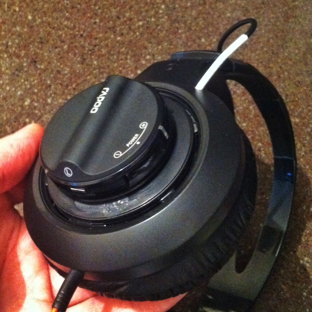

Сделал попытку скрестить ужа с...
Валялись без дела Раппу. Пробовал их сначала на Экспе, дома результаты были хорошие. Испытывал без ризистора. В поле полное гавно. Уши открытые, шум ветра забивал все звука прибора, +добавлялись какие то еще шумы. аккумуляторы быстро садились.
В общем решил потроха Раппо вставить в закрытые уши, по разным причинам проект реализовал только через два года)
В качестве донора приобрел дешевые закрытые Филипс.
Сделал. Проверил дома.
Выявил некоторые проблемы.
1. Звук. Он тише. Вероятно потому что динамик в филипс 32 Ом, в Раппу 16 Ом.
Не знаю, будет это мешать или нет. Прибор на даче, не проверить в поле.
На всякий случай спрошу, можно уровень громкости поднять до "нормального"?
2. Питание.
В ушах Раппу для зарядки есть мини-юсби, но я им не воспользовался. Я отрезал аккум и запитал уши от 3-АА. Впаял в те провода, которые шли от аккума обратно к динамику-схеме.
Появился звук, такой, пиип-пиип, примерно через каждые 20 сек. Через 1,5-2 минуты уши отключаются.
Что это может быть?
ps если запитать через юсби от компа, все нормально, нет пиип-пиип, нет шума.
Вот еще заметил, батарейный блок который я сделал для питания ушей, сильно греется! Причем греется не будучи к чему либо подключенным.

Звук пи-пи в рапу появляется при разрядке аккума,несколько раз повтор,а затем отключение....Что-то с питанием у Вас не то...

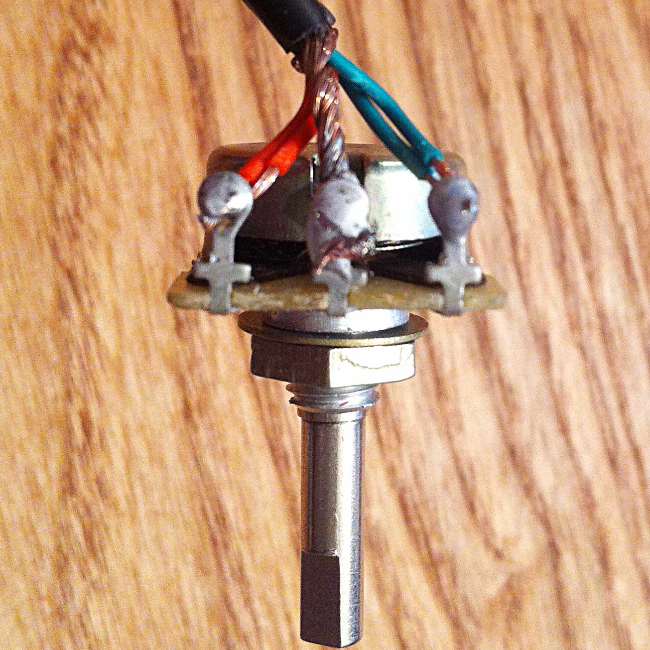

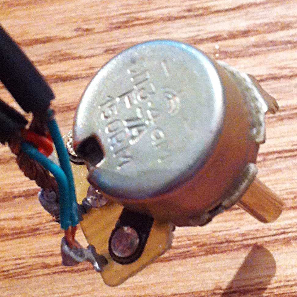

Народ, подскажите плиз, правильно или нет впаял резистор?
