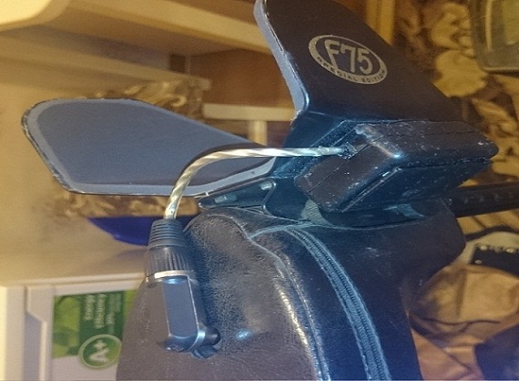

QUOTE(sterratore @ Apr 17 2015, 11:45) Кто нибудь тестировал Bingle B616 ? поделитесь опытом. На вчерашнем копе испытал Bingle B610-все устраивает.Звук намного лучше,чем в Рапах. 1)Уменьшил плату передатчика и вмонтировал его в маленький корпус от датчика удара автосигнализации. 2)Купил угловой разъем на 6,5мм.Впаял в него резистор 100ом и соединил с передатчиком! ![]() Извиняюсь за качество фото с телефона Сообщение отредактировано UDAZNIK: Apr 19 2015, 18:01 |

QUOTE(UDAZNIK @ Apr 19 2015, 18:58) На вчерашнем копе испытал Bingle B610-все устраивает.Звук намного лучше,чем в Рапах. 1)Уменьшил плату передатчика и вмонтировал его в маленький корпус от датчика удара автосигнализации. 2)Купил угловой разъем на 6,5мм.Впаял в него резистор 100ом и соединил с передатчиком! ![]() ![]() А без резистора как звук ? -------------------- бери больше - кидай дальше

Я написал,что резистор на 100ом,ставится паралельно(здесь об этом много раз писали).Громкость на фишере до половины,на других может быть другая схема.

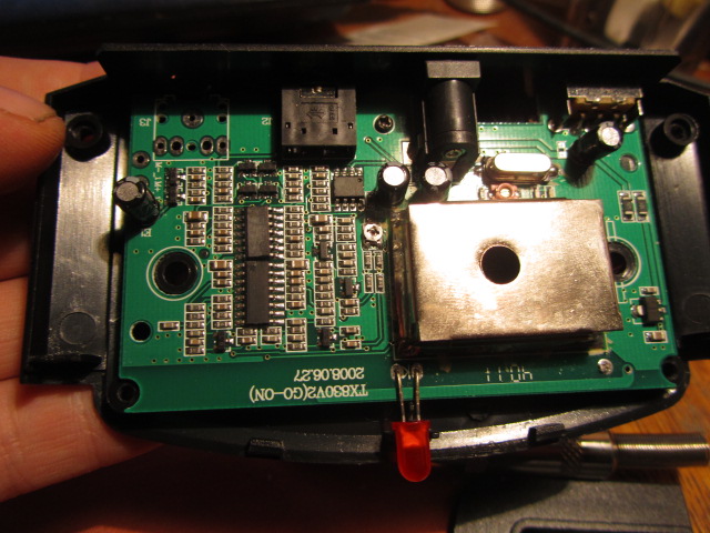

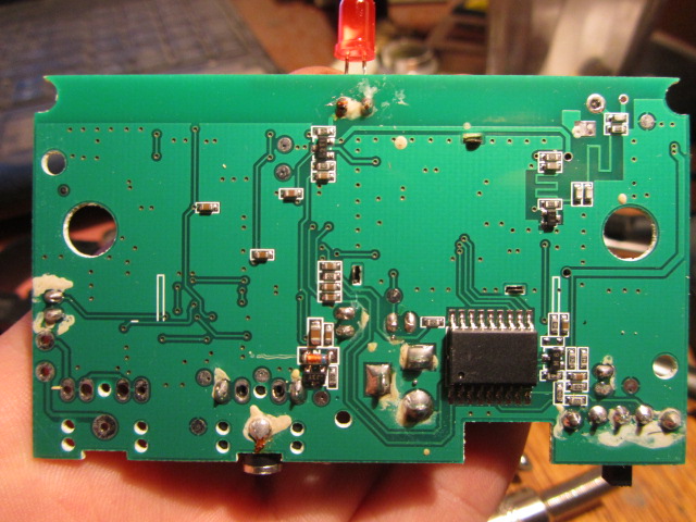

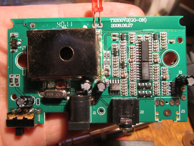

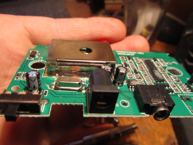

Приобрел такие.Звук в прямом назначении использования отличный + кучка прикольных функций типа двух частот, возможности подключения напрямую, кнопки отключения звука (мониторинга помещения или окружения).Передатчик на радиочастотах (не гавнаИК)
Один вопрос как их адаптироваь к мд, если они жрут 12в Сообщение отредактировано Владимир Годяй: Jun 9 2015, 14:49 Вложенные эскизы изображений -------------------- Карта в привязке к аккаунту в привязке к форуму в привязке к суперпаролю

Профи ![]() ![]() ![]() ![]() ![]() ![]() Группа: Пляжники Сообщений: 7,470 Зарегистрирован: 9-November 07 Из: ExUSSR Пользователь №: 2,926 ![]() ![]() ![]() Металлоискатель: CZ-20 F-75 Exp2 7250 Интересы: _ ____ ____ Репутация: 400 кг |
Уже не первый раз пишу - Тут экстрасенсов нет !!!
Раскручиваете передатчик и смотрите что там и как, если не понятно, то выкладываете сюда качественные фото. |

Профи ![]() ![]() ![]() ![]() ![]() ![]() Группа: VIP Сообщений: 1,982 Зарегистрирован: 23-December 14 Из: 65rus Пользователь №: 2,326,132 Пол: мужской Номер карты: 4276 **** **** 6057 Репутация: 256 кг |
QUOTE(Radiomans @ Jun 10 2015, 03:04) Раскручиваете передатчик и смотрите что там и как, если не понятно, то выкладываете сюда качественные фото. Вложенные эскизы изображений -------------------- Карта в привязке к аккаунту в привязке к форуму в привязке к суперпаролю
Фотки не очень. Что понятно - на 2 фото слева деталь с маркировкой 78L05, это стабилизатор на 5 вольт. То есть есть вероятность подать на схему после него 5 вольт или меньше и всё будет работать (в автомобильных ФМ-трансмиттерах работает и от 3,7 вольт, то есть от 1 литиевого аккума)

Профи ![]() ![]() ![]() ![]() ![]() ![]() Группа: Забанены Сообщений: 5,070 Зарегистрирован: 20-August 07 Из: мос Пользователь №: 2,541 Репутация: 160 кг |
QUOTE(Владимир Годяй @ Jun 9 2015, 15:43) Приобрел такие.Звук в прямом назначении использования отличный + кучка прикольных функций типа двух частот, возможности подключения напрямую, кнопки отключения звука (мониторинга помещения или окружения).Передатчик на радиочастотах (не гавнаИК) Один вопрос как их адаптироваь к мд, если они жрут 12в Это "исходник" питоновских ушей. Там стабилизатор 5 вольт - питание ВЧ передатчика и где то 8-9 вольт требуется для питания остальных микросхем... -------------------- ЛИЧКА - НЕ РАБОТАЕТ !!! НЕ ПИШИТЕ !!! НЕ ОТВЕЧУ!!!
QUOTE(sss @ Jun 10 2015, 09:31) Это "исходник" питоновских ушей. Там стабилизатор 5 вольт - питание ВЧ передатчика и где то 8-9 вольт требуется для питания остальных микросхем... Ну грабли-не грабли, я их изначально не для мд брал.Просто купил по блату штук 10 разных беспроводных ушей.Ик и БТ - гумно 100% А эти "Близнецы" ПИТОНА попались - они и по звуку намного лучше и радиоканальные - по всей хате и даже на улице работают ниче так. Так что как-то так.Будем искать питание. -------------------- Карта в привязке к аккаунту в привязке к форуму в привязке к суперпаролю
Да, 3 элемента или готовая пакетная сборка 11.1-12.6 вольт.
