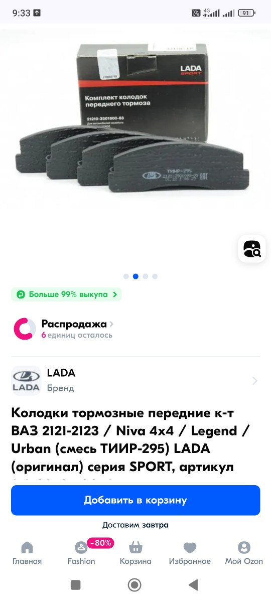

Брал на синем маркетплейсе колодки лада спорт в черной коробке, цена была около 1000 рублей. Не скрипят, диск не жрут, тормозят адекватно. По суппортам поделюсь своим опытом. Когда купил машину,были закисшие. Купил смазку бремсцилиндер, тогда её можно было найти без проблем, сейчас вроде на Авито можно найти. Купил ремкомплект БРТ. Скинул пыльники на поршнях, промыл-протер, поставил новые и набил этой смазкой. Разрабатывал поршня довольно долго, все стали ходить. Ступица стала крутиться руками,но тяжеловато, до этого было не провернуть, только за колесо и с трудом. Проездил примерно год, недавно менял резину и колеса крутятся легко, ступица без колеса тоже.

Вот , нашел
