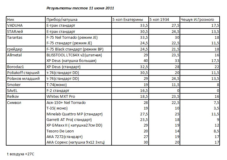

QUOTE(владмир @ Mar 4 2012, 20:23)
Ну не знаю как там на счет немного... Вот нашел такие вот замеры в грунте на одном из ресурсов - так там совсем даже не немного разница 15.gif
F2=>BH3300=>GTAx1250+НЕЛ=>T2=>Agent=>XLT=>T70=>BHP=>T705+Нэл=>T2LTD=>GMP=>DEUS 2.0=>Gmaxx2

Репутация: 145 кг
Странные замеры, а можно по подробнне как они проводились?
Тамошние глубины обнаружения больше от прокладок зависят, чем от катушек и приборов, на мой взгляд.

Тесты проводились в Туле, одним форумом (проводили слет и тестили).

QUOTE(Serik_reviewdetector @ Mar 5 2012, 19:04)
Понятно, я примерно так и подумал. Некоторые товарищи явно не старались 49.gif
А по катушке, лично мое мнение, большая и глубокая не всегда хорошо, как правило интересные находки выскакивают именно на мусорках (засерах).
