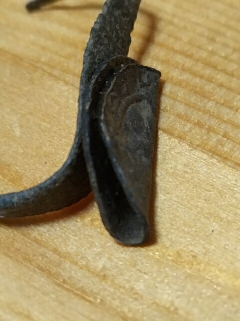

Дирхем куфический, металл крепкий, как лучше разогнуть?

99% сломается. Как ни гни.

Так тоже не оставишь, охота легенду глянуть. Они редко попадаются у нас. В 5 метрах была ещё половинка.

QUOTE(Валидатор @ Apr 2 2024, 20:35)
Крутого излома нет ..
Отжиг,с последующим резким охлаждением в воде.
Немного разогнул...опять отжиг и резкое охлаждение....и так много раз.
Если проба серебра высокая,то можно разогнуть спокойно.
Главное отжиг равномерный..до лёгкого покраснения.

QUOTE(genaikaNN @ Apr 2 2024, 23:23)
Попробую нагреть железную пластину, затем на ней нагреть монетку и в воду. Прямым огнем касаться не буду. Раскрывать буду деревянным клином.
Может попробовать раскрыть именно нагретую?
Забурить тоже не повредит.

QUOTE(Валидатор @ Apr 3 2024, 07:24)
Если нет ничего термостойкого,то нужно заиметь кусок шамотного,огнеу######го кирпича.
Греть на нём...Открытого пламени не нужно бояться...вся крутая ювелирка ручной работы паяется пламенем бензиновой горелки.
Если серебро высокопробное,то ему не повредит никакое пламя и нагрев до красна..
А так же забуривание не нужно в этом случае.
Для расгибания нужно иметь мелкие плоскогубцы с одетыми кембриками на губки.
не надо гнуть раскалённую!
Серебро,медь,золото(кроме белого) ,после отжига становится мягким, только после резкого охлаждения в воде.(как только краснота прошла...сразу в воду)
Сообщение отредактировано genaikaNN: Apr 3 2024, 09:42

Ни в коем случае не греть открытым пламенем.
Если хотите не навредить (как минимум), то используйте нагрев в углеродной среде. Берете металлическую коробочку, можно самому сделать из жести. Помещаете туда монету пересыпанную со всех сторон толченым углем. Нагреваете до 700 гр. и держите температуру минут 15. как остынет - вынимаете и гнете.

QUOTE(genaikaNN @ Apr 3 2024, 09:40)
Ну, забурить перед нагревом точно не помешает, меньше будет воздействие на поверхность.

QUOTE(Валидатор @ Apr 3 2024, 14:00)
Если серебро близко к чистоте по пробе...то ничего забуривать не надо.
Я этих монет удельных кучу отжёг....
даже целый кошель уделок,рассыпающихся в руках, однажды восстановил отжигом...
и всё открытым пламенем бензиновой горелки..
Если суждено пузырям появиться в некоторых монетах...эти пузыри и в прокалке угольной появятся...и взорвутся они так же..

QUOTE(genaikaNN @ Apr 3 2024, 14:09)
Вообще дирхемы довольно высокопробны, поглядим что выйдет.

QUOTE(Валидатор @ Apr 3 2024, 14:12)
Самое главное не торопиться с разгибанием...не форсировать..
Чуть погнул...отжиг...ещё чуть погнул,опять отжиг..и так несколько раз.
Тут острого угла нет вроде...всё должно получиться..
самое главное не забывать,что серебро будет очень мягкое и смотреть,чтобы рисунок не замять.

Я бы его не на огне разогревал, а в духовке.

QUOTE(Сергей_прус @ Apr 3 2024, 15:44)
Духовка не даст температуры для отпуска.

Жень , а к чему такие танцы с Бубном ??? Я Орду легко разгинал именно в нагретом состоянии , Орда до красна греется на обычной газовой плите ... Пробовал с отпуском в воде на холодную ... все трещит или ломается. Если это куфик то ХЗ, куфики не разгинал, он большой - на плите может не прогреется до вишни.
Хрень всякую не несите, сколько монет вы в духовках разогнули ???
Пламя ничего монете не сделает, единственно нагрев до вишневого цвета уберет черную роговую патину, монета станет матово белой, я думаю это в плюс. Я разгинал только в нагретом состоянии. Все нагревы и бросании в воду у меня Ордынские монеты наоборот делали хрупкими, т.е. для себя решил ни в коем случае не гнуть на холодную , но и не перегревать до оранжевого цвета, сразу пузырится начинает. У вас есть вроде обломок дирха, пробуйте на нём. В нагретом состоянии согните, а потом в нагретом виде пробуйте разогнуть. Я бы так поступил. У меня обычные плоски, не оставляли никаких следов на монете.

QUOTE(*Vostok* @ Apr 3 2024, 16:35)
В электродуховке разогревал немецкую фалеристику алюминий и латунь. За несколько подходов все выпрямилось, даже следов не видно. А загибы были критические,местами на 180градусов.

QUOTE(Сергей_прус @ Apr 3 2024, 16:48)
А дирхем хрен знат какого века у вас из латуни или люминя? Или эт всё пофик?

Дирхем, судя по сопутке, у ТК века 11 го)). Серебро то по пластичней латуни будет.
