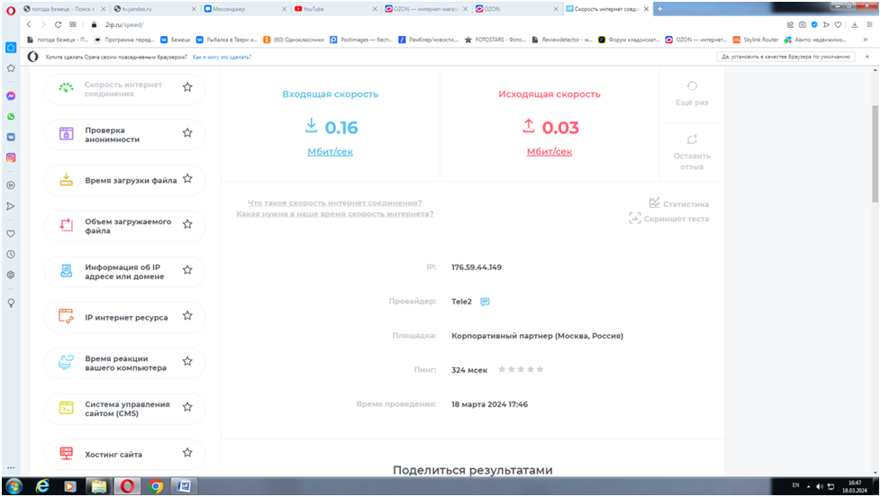

нет слов. у нас Теле2 в реалии говноТеле2. с декабря скорости просто нет. и добится от них чего то не реально

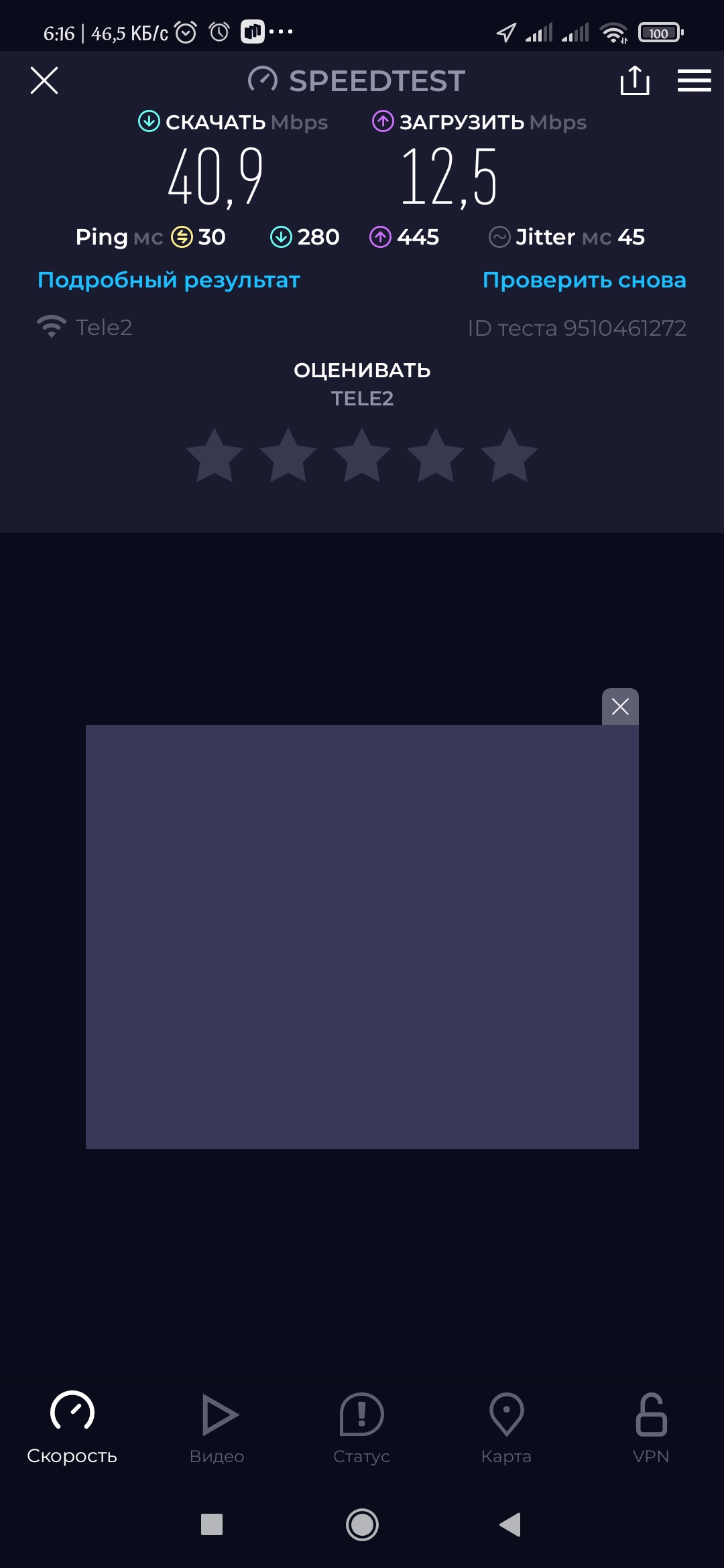

Это август прошлого года. Какой-то рекордный день. Обычно несколько скромнее. Как дальше пойдет - кто знает...

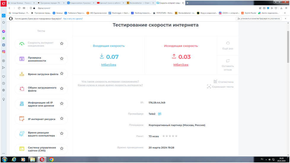

сосневаюсь что что то вернется. бывает раз в неделю на пару часов скорость появится и все. сейчас пытаюсь скорость замерил, 7 минут уже открывается сайт замера. 0.07 входящая и 0.03 исходящая. может кто знает, может антену выносную какую купить?
