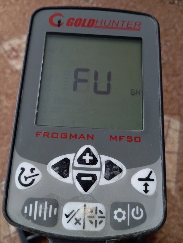

RomanKonstantin
post Mar 1 2025, 12:11
Создана #85
Сообщений: 22
Зарегистрирован: 31-October 16
Из: Санкт-Петербург
Пользователь №: 2,355,419
Металлоискатель: X-Terra 705
Не прошивайте на прошивку 1.17 новым загрузчиком от легенды, через некоторое время прибор окирпичивается

RomanKonstantin
post Mar 2 2025, 06:52
Создана #87
Сообщений: 22
Из: Санкт-Петербург
Причем умирает не сразу,а через несколько часов

RomanKonstantin
post Mar 2 2025, 22:41
Создана #89
Сообщений: 22
Из: Санкт-Петербург
Играет похоронный марш и все зависает. Прошивка 1.15 тоже окирпичивает

RomanKonstantin
post Mar 5 2025, 09:42
Создана #91
Сообщений: 22
Из: Санкт-Петербург
Турки решили убить китайцам бизнес по клонированию их металлоискателя Nokta Legend.
С выходом новой прошивки и обновлением программы прошивальщика (старые версии при этом перестали работать и откатить через них нельзя ) , копии прошитые через него , стали умирать под мелодию похоронного марша . Но не сразу , а через несколько часов работы .
Уже известно несколько идентичных случаев . После этого прибор перестает реагировать на кнопки и высвечивает на дисплее FU(ck) 6H . При вопросе об ошибке на е-мейл компании , от них последовало требование указать серийник и фото прибора с двух сторон .
Судя по всему не зря некоторые производители клонов физически отключили возможность обновления прибора. Они что то знали или как минимум догадывались.
Скорее всего свежее обновление содержит пул официальных серийников , и все что с него не входит - блокируется . Выход один если у вас китайская копия Нокты Легенд - не обновляйтесь .

RomanKonstantin
post Mar 5 2025, 22:11
Создана #95
Сообщений: 22
Из: Санкт-Петербург
В ВK - Я копаю с GOLD HUNTER

zamok
post Mar 6 2025, 10:08
Создана #96
Сообщений: 834
Зарегистрирован: 22-May 16
Пользователь №: 2,350,493
Репутация: 29 кг
QUOTE(RomanKonstantin @ Mar 5 2025, 09:43)
Кстати с Легендой тоже уже есть такие случаи
QUOTE(RomanKonstantin @ Mar 5 2025, 22:11)
Сколько случаев вам известно? В паблике только фото нокты с ошибкой FU нашёл, которое смахивает на монтаж.
RomanKonstantin
post Mar 6 2025, 12:30
Создана #97
Сообщений: 22
Из: Санкт-Петербург
Вон фото вверху, взято от туда, я сам хотел откатить с 17 на 11,но прошивальщик предложил только 09,я отказался,вот думаю у меня слетит или нет. Но я шился давно, как только появилась 17, тогда ещё не слетали,там старый тип прошивальщика, буду эту осваивать
