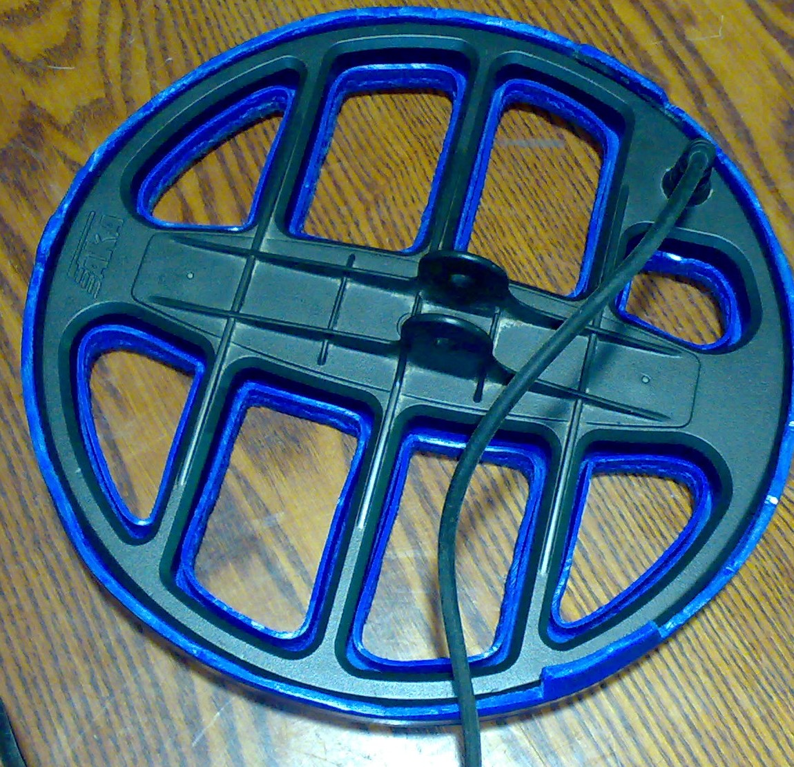

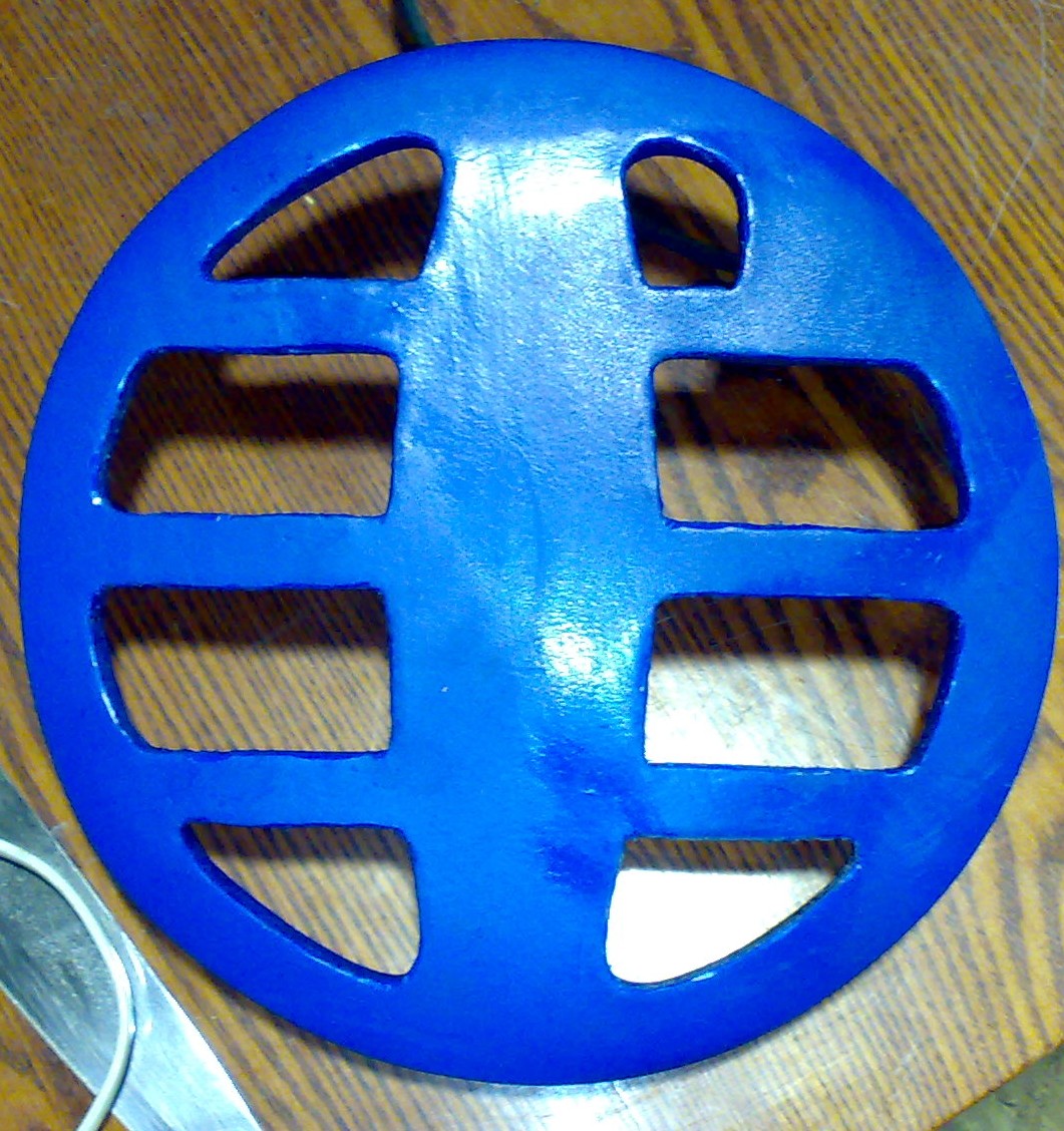

Вот я выше в сообщении сказал, что делал защиту на тёрку 30 из виниловой пластинки. Так вот, делал без всякой болванки!
Вырезал заготовку по контуру катушки с припуском на загиб, сейчас уже не помню сколько припускал, лет 12 назад дело было. Затем, феном от паяльной станции потихоньку нагревал края и руками в ХБ перчатках поджимал к катушке. Сначала прошёл внешний круг защиты, затем окна. Всё легло так, что лет за 8 интенсивной эксплуатации прибора защита ни разу нигде не слезла и даже земли под себя не набрала. Пару лет назад я эту тёрку продал... Тут выставлял на продажу, но продал по месту. Вот фоток не могу найти, в продажной теме по приборам страниц тьма, все перебирать времени нет.

Когда была Аська с двумя катушками от Марса(12х9 и 6х9),делал,пару раз,цельную защиту так.Даже,в подобной теме,опИсывал процесс.Нужно было кусок материала пористого(как подкладочный флизелин-дублерин ватиновый..или подобное),и много хорошо застывающей эпоксидки в картонных высоких коробках.Сейчас бОльшая часть такой эпоксидки не застывает до твёрдого состония,так что такую эпоксидку сейчас не посовЕтую.
Клал на кусок твёрдого полиэтилена кусок материи,с запасом по краю сантиметра 2-3,и заливал материал эпоксидкой,не жалея,чтобы вся пропиталась.Потом ловил момент,когда она подзастывала и начинала клеяться,и клал на неё катушку дном,проложив дно уже тонюсеньким полиэтиленом.И заворачивал оставленный слой,с тонким полиэтиленом,на бок катушки,потом фиксировал скотчем,внатяг чтобы был и скотч и материал,и снизу и сбоку.Потом,после окончательного застывания эпоксидки(получалась как стеклоткань),вынимал катушку,снимал полиэтилен(он не приклеивается к эпоксидке),и ровнял бока защиты,которые завёрнутые.Бывало,что внатяг садилась потом,и даже изолентой не нужно было,дополнительно,фиксировать.Очень лёгкая получалась,по весу,цельная ,но истиралась со временем.
Если бы был потОлще материал,то может и не истиралась бы..

У эпоксидки (вы про Эд 20) ,как ни странно есть срок годности, по истечении которого она начинает плохо застывать,требуя больше отвердителя. Если изначально пропорции 1:10, то просрочка застывает уже 1:6,что не есть уже хорошо. Накладывали стекловолокно в несколько слоев,послойно пропитывая и все равно стиралась за десяток другой выходов. Вариантов изготовления и разных материалов было испробовано множество. Самая неубиваемая из полиэтилена канистры. Это вообще навечно. Давно было,когда родных защит не было, колхозили как могли. Сейчас даже париться бы не стал, проще родную защиту довести до ума если чем не устраивает.По крайней мере она уже отформована,а навалить на нее можно что угодно,хоть антигравий,хоть полиэфирку со стекловолокном
