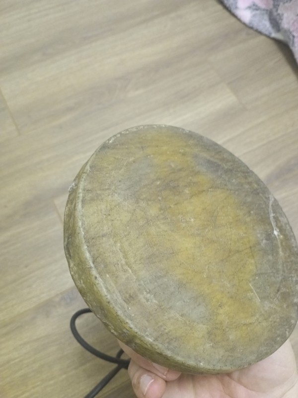

Почти 10 лет прошло. Это обычный термоклей.

QUOTE(Руль @ Feb 16 2024, 20:54)
Сплошная будет тяжёлая на 13" и выше я уже другую проблему обозначил - грунт будет насыпаться внутрь

QUOTE(Ala_dig @ Feb 16 2024, 21:48)
На фото снайперка, там я не загонялся до отверстий. На вашу вам правильно подсказали антигравий. Катушку оклеиваете со всех сторон самой голимой изолентой ,только не наматывайте а -борт лентой вокруг, окна вокруг низ также лентой верх катушки малярным скотчем,потом низ и бока заваливаете антигравием. Малярный скотч срежете . Будете продавать, чулок снимете, китайская изолента после первого мороза отойдет уже от пластика. И чулок удержится только за счёт формы.
