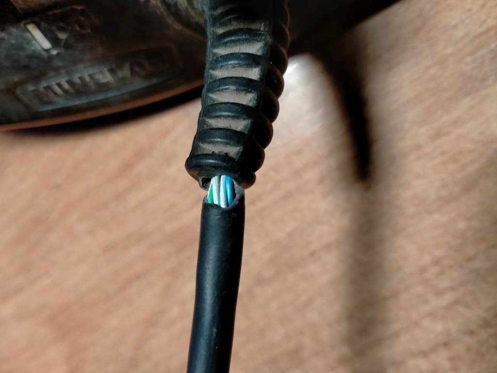

Ребят , подскажите как заделать , пока не случилось страшное. Провода все целые , катушка рабочая. Но если так пользоваться , долго не протянет. Просто замотать изолентой , всё равно будет проникать вода.Это не пойдёт . Может кто сталкивался с такой проблемой.Дайте совет.

QUOTE(Squier @ Jan 9 2024, 08:05)
Вскрыть часть заливки снизу. Ввести по новому провод. Обмазать провод герметиком (APP PU50 я использую) таким образом, что бы попал он между гермовводом и изоляцией. Зафиксировать стяжкой, что бы не вырвать и дать высохнуть. Затем залить компандом.

укорачивать провод с обрезкой треснувшей части.

QUOTE(Novopolock @ Jan 9 2024, 10:25)
Это  вкратце, без тонкостей.
Спасибо за Ваш совет. Только не очень понятно, что значит : вскрыть часть заливки снизу

QUOTE(Yuran-vld @ Jan 9 2024, 10:43)
Спасибо ! Но не хотелось бы нарушать целостность проводов..

QUOTE(Squier @ Jan 9 2024, 10:11)
Они останутся целые, только чуть короче ( минус 5-7 см).

QUOTE(Novopolock @ Jan 9 2024, 11:54)
Вот это как раз и надо.что бы провода были без разрывов. Чтоб никаких паек.

QUOTE(Squier @ Jan 9 2024, 13:11)
без паек не получится. без опыта лезть не советую, если сами никогда раньше катушки не восстанавливали

Можно отпаять штекер или не отпаивая, открутить колпачок гермоввода. Купить термоусадку. Есть подороже, нужно смотреть характеристики, которая садится с большего радиуса. Но если не трогать остатки изоляции у места её разрыва, то после снятия, колпачок, судя по фото, будет трудно вернуть на место с термоусадкой. Я отпаивал штекер, купил самую дешёвую термоусадку во всех инструментах рублей за сто с минимальным коэффициентом усадки. В моем случае рассыпалась вся изоляция на детеч как раз от изоленты, её клейкая масса разъела всю изоляцию. Можно в вашем случае два или три слоя термоусадку прямо на место разрыва, как кембрик. Чуть разработать напильником колпачок, чтобы спокойно сел, ну и спаять штекер обратно. Лучше сделать фото до отпайки штекера.

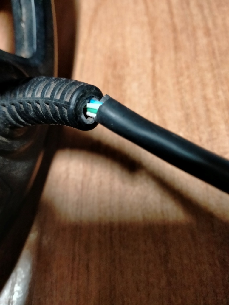

Доброго дня. Не нужно ничего вскрывать, резать и пр. ужасы (хотя, дело ваше).
С моей катушкой было также, даже хуже. Помимо подобного дефекта у входа в катушку, изоляция начала трескаться по всей длине. Купил вот такую штуку, заизолировал повреждения и вуаля.
Три года, если не больше всё отлично, и по росе, и по снегу, ни каких проблем. В месте входа в катушку, естественно, слой потолще делайте и всё.

QUOTE(shnim @ Jan 9 2024, 12:30)
Спасибо! А я вообще сначала думал , может герметиком каким-нибудь замазать...

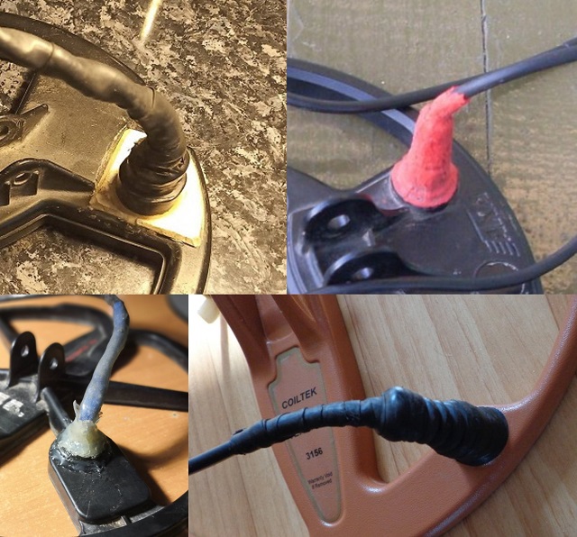

Вот примеры использования любителей сделать Присоединенное изображение
