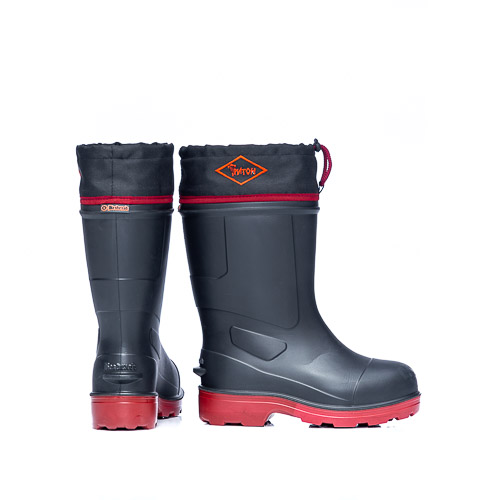

Приветствую уважаемое сообщество.
Присмотрел себе на весну сапоги Тритон. Верх ЭВА (этиленвинилацетат) , подошва полиуретан. Высота 25 см., если верить описанию.
Был бы благодарен узнать мнения тех , кто использовал такие или подобные на копе. Достоинства , если такие есть , и недостатки.
Предыдущие года ходил в резиновых. Лес , заросшие поля , после майских праздников - пашня. Выхаживаю в среднем 6 часов по выходным. Обычно после трёх сезонов использования (весна-осень-весна) приходит в негодность правый. В принципе , меня такой расклад устраивает , но хотелось бы попробовать что-то новое, удобное и практичное.

Весь прикол ЭВА в том что они легкие и теплые, поэтому всегда брал самые дешовые по 300-400 р. Подошва об сучки протыкалась со временем, если по лесу таскаться, но 2 пары на сезон всегда хватало. С учетом дешевизны был оптимальный варик.
С резиновой подошвой не пробовал, думаю то же о сучки какие нето проколется со временем и думаю что такие комбинированые стоят дорого, какая цена у них 2-2,5 тыр.? Плюс думаю они тяжелее чем чистое ЭВА.

Я только в сапогах ЭВА и хожу ,с весны до зимы.Главное брать с пластиковой подошвой к примеру Nordman Power Plus. НО - по бокам все равно пробои от сучков будут - если поля то вообще все отлично будет.Они легкие - ходишь как в тапках - только в самую жару могу берцы одеть и в берцах как в колодках после . Итак - главный минус таки пробои по бокам - берите сразу клей несколько тюбиков - называется жидкий ЭВА ,бывают разного цвета подбирайте под цвет сапог - клеит отлично. Вообще к этим сапогам отношусь как к расходному материалу - мне их хватает на пару сезонов максимум.
P|S Забыл сказать - еще важный параметр вес, зависит от размера и материала, те что у меня вес в среднем 850 грамм.Однажды ошибся - взял тоже от Нордмана сапоги дорогие и по характеристикам хорошие но забыл глянуть на вес) пришли , а они тяжеленные, так и стоят как новые, ни разу не одевал.

Ну вот такого типа я и хочу. Только там весь низ из полиуретана. Вызывает опасение , что могут лопнуть по месту соединения - всё таки разные полимеры.
С резиновыми , кстати подобная фигня произошла. Купил на яндексе, описание не внимательно прочёл - пришли с металлическими вставками в носках (( Степ или омега , не помню уже.
Понятно , что в таких только огород копать, для прогулок с прибором они не годятся.

У Nordman Power Plus подошва без нареканий - у меня на двух парах проблем не было. Рвались о сучки бока, и один раз с размаху по лопате промазал и чиркнул боком сапога по краю лопаты - дыра 10 см. Но сапоги оч. хорошие. Может еще одну пару возьму, но для расходного материала - дороговато выходит.

Полностью из ЭВА даже не рассматривается - это не для моих условий. На даче в таких хожу. Присоединенное изображение
То на саморез наступил - протекают, то об профлист запнулся -дыра , то обулся неловко- на заднике трещина. Ну там цена позволяет их часто менять и самое главное - ты в двух шагах от дома.
А вот уйти на 10 км и пытаться что-то там склеить, чтоб босым не возвращаться , это , сами понимаете, не вариант.

Нет - клей надо только дома клеить когда прокол обнаружишь - такого что бы где то далеко совсем сапог порвать что бы домой не дойти и близко никогда не было.Всегда бывает так что начинаешь чувствовать что нога начала сыреть если в воду влез - значит где то есть прокол.Домой пришел - нашел прокол заклеил.Подошва у сапог с пластмассовой подошвой ни когда не прокалывалась.
