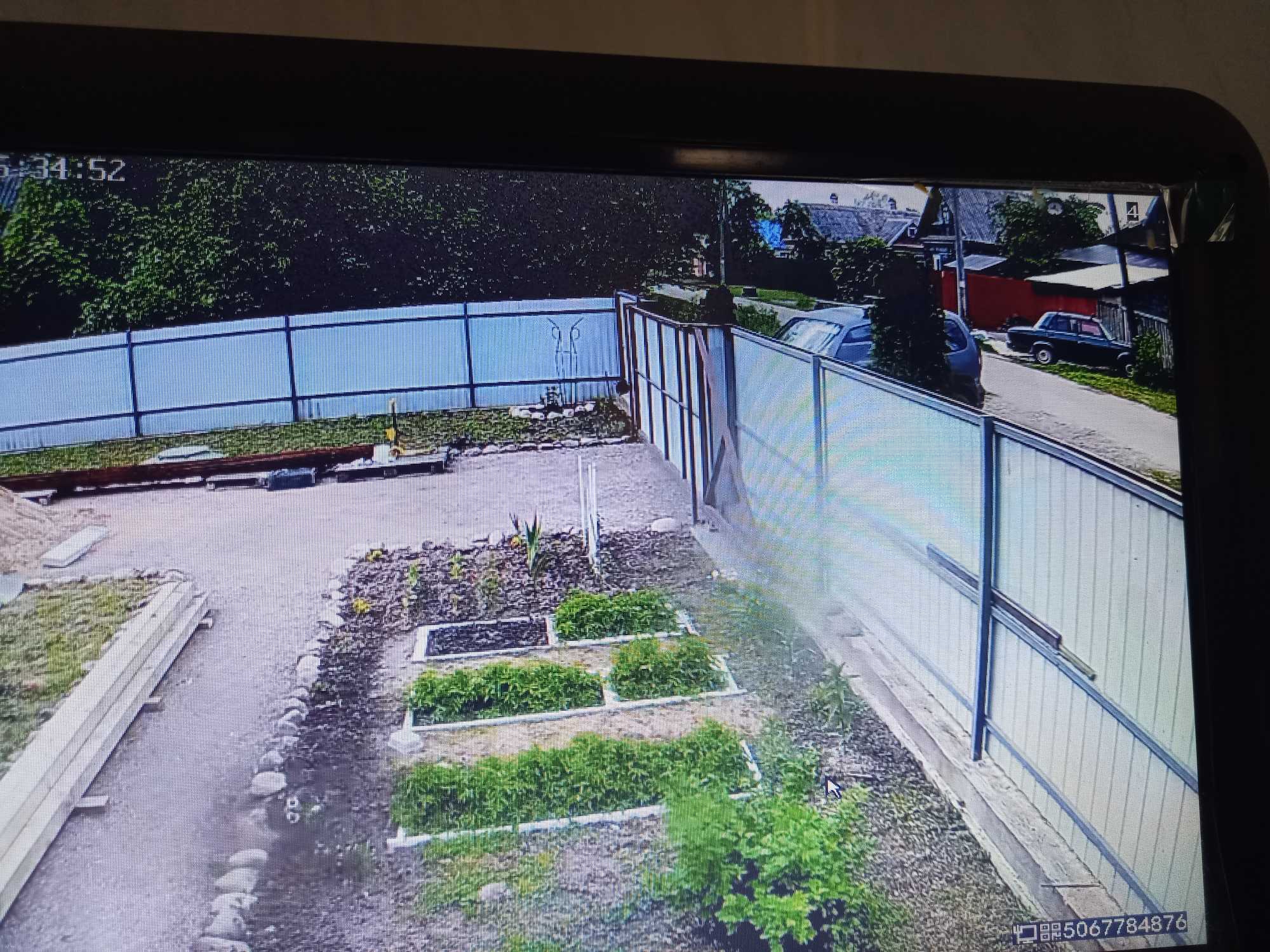

Чёрный скат
post Jun 3 2025, 15:34
Создана #46009
Группа: Пляжники
Сообщений: 9,459
Из: Ленинградская обл.
Пользователь №: 2,385,359
Репутация: 210 кг
QUOTE(gogench @ Jun 3 2025, 15:28)
Если у тебя под домом болото - то никакая пленка тебя уже не спасет. Скат писал про отсыпку 40 см щебнем и сверху отсевом, на которую он теперь все ставит
А если в стройке знания - стоял радом с метом где бетон мешали - твои советы стоят 0 или вредят.
Я знаю, знающих определенные люди не любят. Правда, когда прижимает - к ним бегут. Без них или дорого или очень плохо.
Болото у меня было от верховых вод которые тупо стекали в низину, то бишь ко мне. Я этот вопрос решил за счет поребрика выше дороги и отсыпки участка. Теперь соседи репу чешут, что им с водой делать
Фото с камеры. У соседа машина почти на половину в канаве у забора.
Сообщение отредактировано Чёрный скат: Jun 3 2025, 15:36

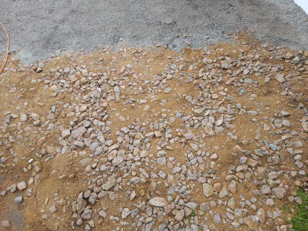

Чёрный скат
post Jun 3 2025, 16:05
Создана #46014
Группа: Пляжники
Сообщений: 9,459
Репутация: 210 кг
QUOTE(sitr @ Jun 3 2025, 15:43)
Если насыпать щебня 300 мм без песка, ты его не утрамбуешь что бы он потом не просел, слишком много ,,пустот,,.
Поэтому ПГС с послойным трамбованием, подбетонка, наплавляемая гидроизоляция, пенополистирол, армированная стяжка .
Ты же для себя делаешь?!
Это у тебя ещё инженерки нет в стяжке которую нужно крепить.
А я фото на фига показывал?. Двор и тот щебень с песком. Без песка это живая подушка будет.
Сообщение отредактировано Чёрный скат: Jun 3 2025, 16:13
