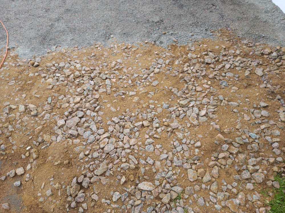

QUOTE(sitr @ Jun 3 2025, 14:27)
Когда будешь менять деревянный пол на ,,плиту,, придётся 300 мм засыпать ПГС.?
Так я и считал 4×4×0.3 Но это уже капля в море по сравнению со все двором. Он у меня весь такой ядренной смесью засыпан, а после трамбовки сверху отсевом. Сделать так уж раз, что бы потом не переделывать.
Сообщение отредактировано Чёрный скат: Jun 3 2025, 14:35
sitr
post Jun 3 2025, 14:39
Создана #45990
Сообщений: 35,890
Из: Угреша
Пользователь №: 34,050
Металлоискатель: V3i
Репутация: 937 кг
QUOTE(Чёрный скат @ Jun 3 2025, 14:30)
Гидроизоляцию не жалей под ,,плиту,, положить dry.gif по уму конечно подбетонка должна быть, а по ней уже гидроизоляция.

QUOTE(sitr @ Jun 3 2025, 14:39)
Внутри дома, поверх щебня? Гидроизоляция?
Вопрос, а зачем щебень под бетон кладут?
Чёрный скат

QUOTE(gogench @ Jun 3 2025, 15:07)
Внимательно читай про подбетонку.

QUOTE(sitr @ Jun 3 2025, 15:09)
Ух ты... а зачем подбетонку делают?
Можно ответ на вопрос - зачем щебень под любой бетонной конструкцией?
Мне, в принципе. по барабану. Это не мои деньги, но эти чудные советы .... как закопать лишних тыщ 15 и чтобы от них никакого толку не было. facepalm.gif

QUOTE(gogench @ Jun 3 2025, 15:12)
ПГС ,,заполнитель,, и не спасает от капилярного подсоса влаги.
А подбетонка для устройства гидроизоляции и монтажа опалубки .

QUOTE(sitr @ Jun 3 2025, 15:13)
Там речь шла об щебегке 4 куба, поверх стяжка.
ПГС.... а я вот такое помню из снипа.... "При диаметре зерен 2–2,5 мм капиллярное поднятие воды почти незаметно и даже совершенно отсутствует." А это обычный кпрьерный песок.
Так и же и ПГС.
Это с чего, вдруг, пгс стал капиллярно подсасывать?
Ни и подбетонка у нас зачем? Если там песок или пгс трамбованный 40 см, зачем там подбетонка? И вообще, зачем она?
