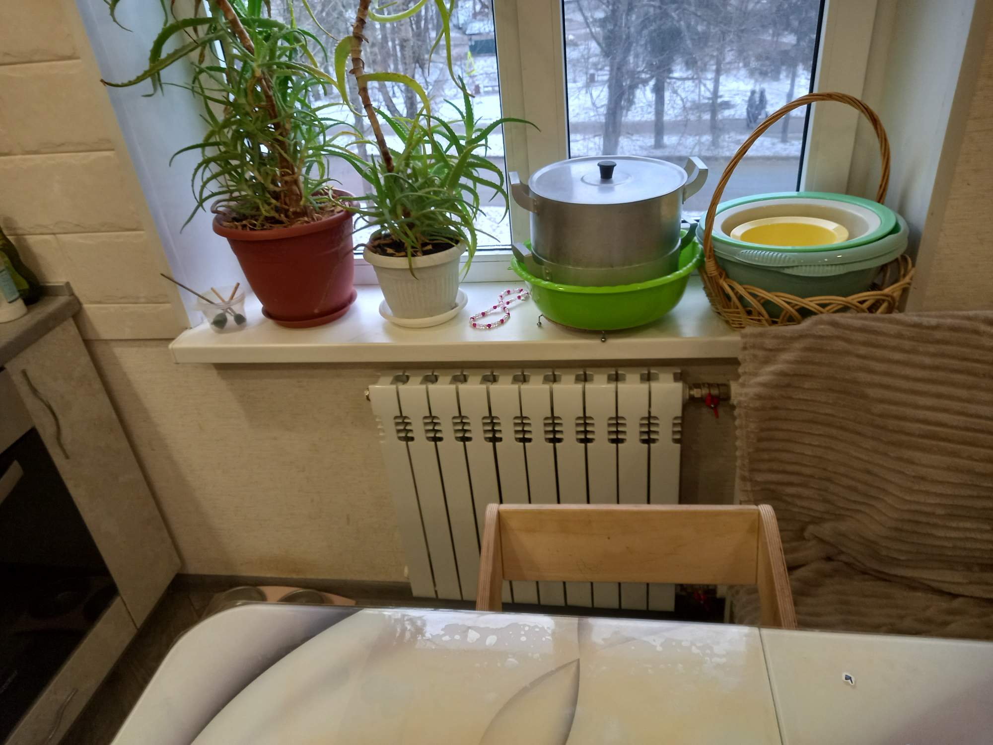

Вопрос как к спецу, а че с чугунными батареями не так. У меня вот таки фирмы нова стоят. Тяжеленные правда но и тепло отдача будь здоров.
Да всё с ними так - не переживайте, простоят 50 лет, это просто СПЕЦ такой, тырнетный. smile.gif

QUOTE(Чёрный скат @ Dec 9 2024, 14:11)
Дорого. Они - железо. Т.е. ржавчины и шлама в воду отдают - много. Они долго прогреваются, но и долго отдают. Они тяжелые - работы по монтажу-ремонту там сложнее. Крепление на стену тоже надо продумывать, особенно на дерево.
Если это квартира с магистральным теплоснабжением - вообще без вопросов. Они прогреются, пусть и долго и будут отдавать тепло. засирать они будут или не будут котел который в котельной. чинить их будет сантехник. стены там - кирпч.
Для своего дома. Засирать они будут ваш котел. Долго прогревание не есть хорошо, если вы приехали, например, и включили отопление. Или подняли температур по приезду - лишних 20-30 мин будет холодно. Их тяжесть, да еще на деревянной стенке, например - это ваши проблемы.
Да, еще у чугуна самая плохая теплопроводность. Поэтому чугунные радиаторы самые большие по объему. Если у вас незамерзайка - это сильно больше дорогой незамерзайки.
Из достоинств - держит давление 6 и более атмосфер, можно ставить в квартире на магистральные сети.
Из недостатков. Гниет, если слить воду. Причем здорово. Но, в виду толстых стенок - это похер, если только это не ваш котёл отопления, который потом забьется на раз. Т.е. чугуний, например, на зиму сливать очень так себе.
Еще есть биметал. Внутри нержавейка, снаружи люминь. Цена - немного дешевле чугуна.
По эксплуатационным характеристикам - "самый лучший". Не гниет, легкий, можно сливать воду на зиму - внутри нержаю, держит 6+ атмосфер, можно ставить на магистральные сети. Теплоотдача хорошая, никаких "мегалитров"
И самый дешевый вариант - люминь. Минус первый - держит до 3х атмосфер, нельзя ставить на магистральные сети. Его там может порвать "как тузик грелку". Минус 2 - тоже гниет на воздухе, т.е. сливать воду на зиму из них можно, но не долго - прохудится лет через 6-10, он не такой толстый как чугуний. Минус третий - в воду лучше добавить ингибиторы или использовать незамерзайку - люминь с "кислой" водой взаимодействует.
Плюсы кроме цены - самая лучшая теплоотдача и быстрый прогрев, легкий. В частном доме на котле рабочее давление 1-2 атм, поэтому для загородного дома очень хороший вариант.
Еще есть стальные пластинчатые радиаторы - более легкие чем чугун, гниют так же, греют быстро. Они ближе по свойствам к люминю, по цене не знаю, давно их не покупал не в каком виде. Внешний вид другой, не как у классической "батареи" Держат так же больше 6 атм.
В общем, мое имхо - в частный дом - что угодно, кроме чугуна. Он тупо дорогой и пипец тяжелый, а реальных плюсов от него - никаких. Так, дань времени или моде. А, да, при отключении отопления еще мин 20 будут греть - таки чугун запасает не хило. Но, если дом так себе утеплен - мертвому припарка.
Самый практичный, но не самый дешевый вариант - биметалл.
Чёрный скат

Эти в квартире стоят. За дом я пока еще и не думаю. В планах не плохо бы там водяной теплый пол замутить. Но опять же все от здоровья и от финансов будет зависить.
