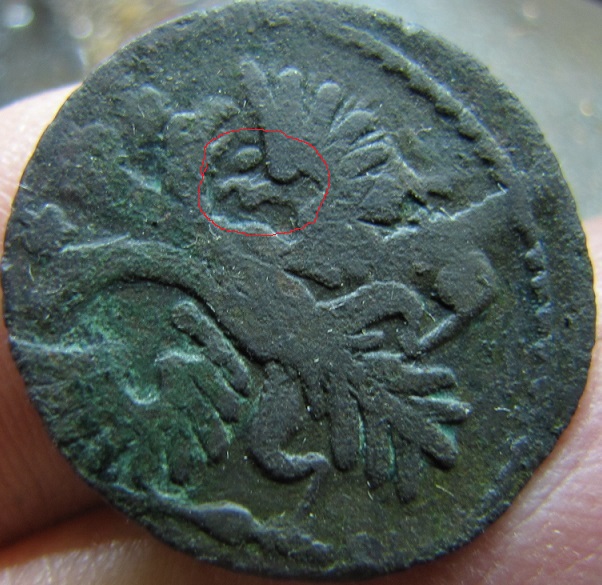

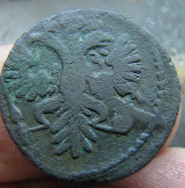

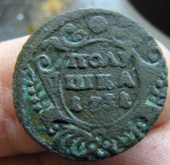

Вечер добрый, подскажите пожалуйста от какой монеты следы? Спасибо.Присоединенное изображениеПрисоединенное изображениеПрисоединенное изображение

А какие варианты могут быть окромя крестовой копейки?

А скажите пожалуйста, какая это часть крестовой копейки?Присоединенное изображение
Я чего то теряюсь, не могу понять где она на всаднике?

QUOTE(Мирозарчик @ Nov 29 2023, 18:57)
Следов может и не быть. Но полушки этого года все перечеканы.

Добрый вечер, стесняюсь повторить свой вопрос, так это следы от какой монеты?Присоединенное изображение

Дык от копейки крестовой...Голова и рука с копьем.

Вы не там ищете. Это следы холостого соударения. След от такой же полушки.

QUOTE(Мирозарчик @ Nov 30 2023, 15:18)
Следы от крестовой копейки отчётливо видны. Голова, черта, передние ноги коня.
