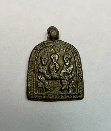

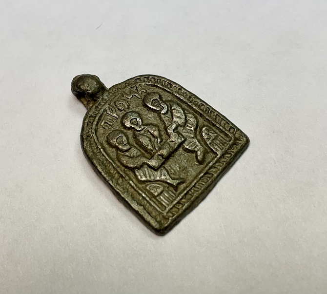

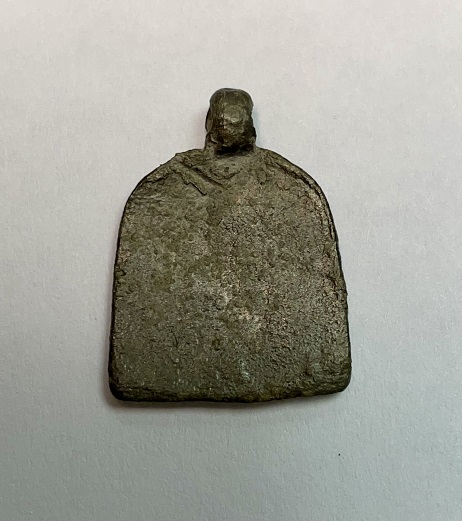

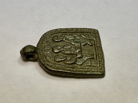

Здравствуйте.
Подскажите пожалуйста по иконке.
Сюжет Троица.
В сопутке монеты ВД.
В каталоге не нашел, скорее всего плохо искал.
Размеры 25/20мм.

Ну так там и написано, что Троица. Надо в каталоге разместить. Усредненно - 15 век предположу. Как говориться, спецы поправят, ежели что.

А крылья куда делись?

Для каталога подготовил. И некоторые мысли по датировке.
Даже при наличие сопутки ВД не стал бы датировать иконку этим временем.
Во-первых, грубейшее изображение, лишенное множества деталей. Это не проработанные фигуры 14-15вв. Явная поздняя реплика.
Во-вторых - эпиграфика. Уверенное трехмачтовое Т говорит о 16в. Только в рукописях в связи с югославянским влиянием трехмачтовое Т появляется со второй четверти 15в. На бытовых предметах утверждается в последней четверти 15в. Буква Ч вместо Ц так же характерна для 16в. Если учитывать все вышесказанное, то датировал бы к.15-п.п.16в. Возможно будут и возражения.

QUOTE(spsearch @ Nov 19 2023, 11:54)
