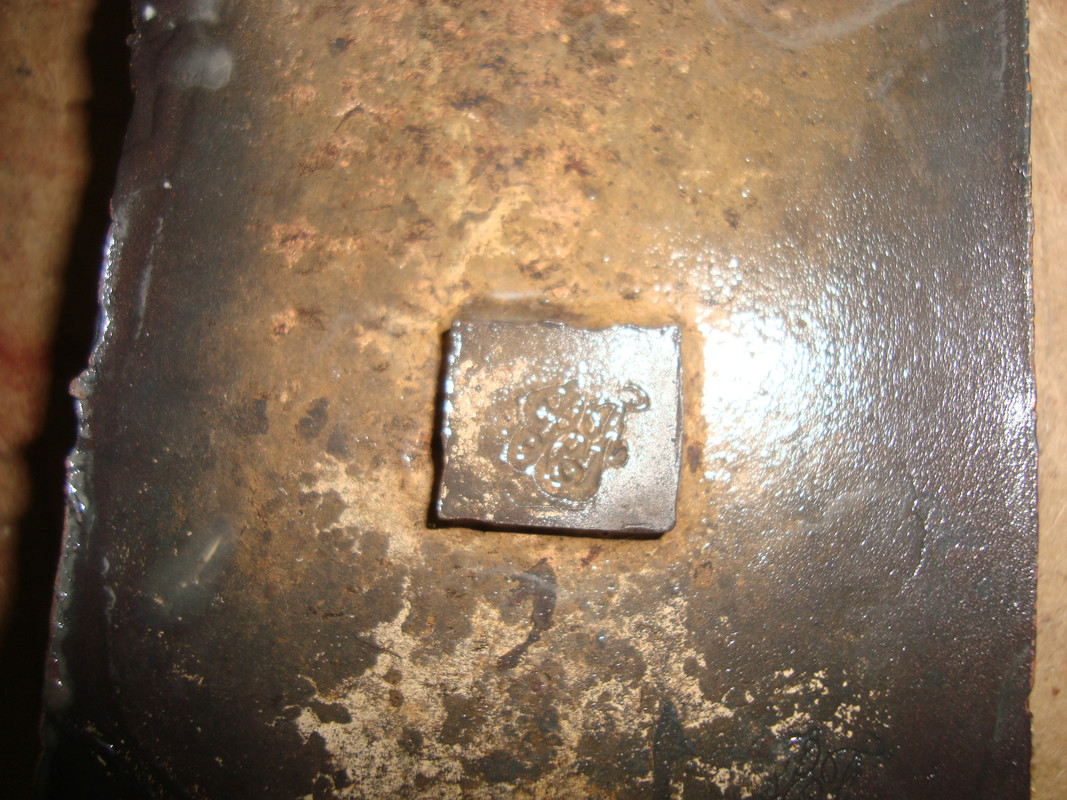

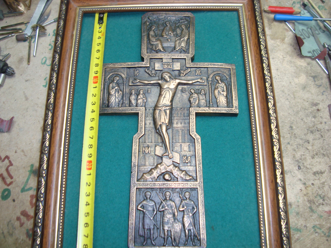

Тёпленький,только из печи. smile.gif А то все думают ,что отливки сразу готовые выходят, тут ещё работы на неделю.Примерно 2 кг! Ухо сделал на стену вешать,с низу для упора пятак с клеймом по восковке.Косяков короче много потом если захотите покажу,что получится.

Ром...чего тут неделю делать-то?
Лобзик,напильник,шкурка...полдня делов.

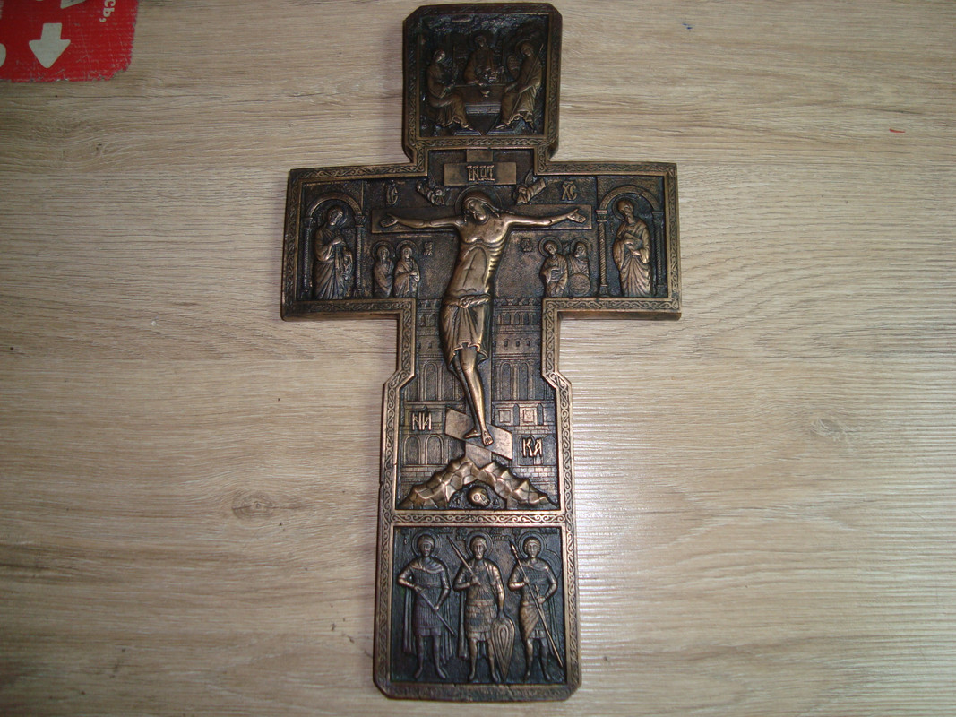

Повозился немного, много отверстий всяких,что мог зачеканил ,эмаль не стал накладывать оно того не стоит.

Неплохо!

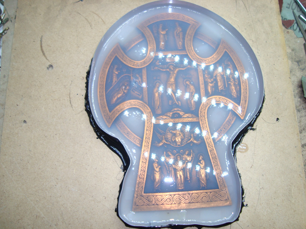

Спасибо! Решил пока снег , есть немного время отлить ещё один большой крест,давно хотел.Делаю молд под восковую модель.Берём модель и заливаем на сутки жидким силиконом.

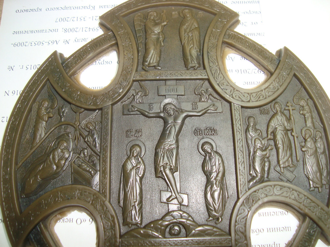

Вот добрался сделал в молды первые восковки.Литьё бы такое бы было ещё... dry.gif

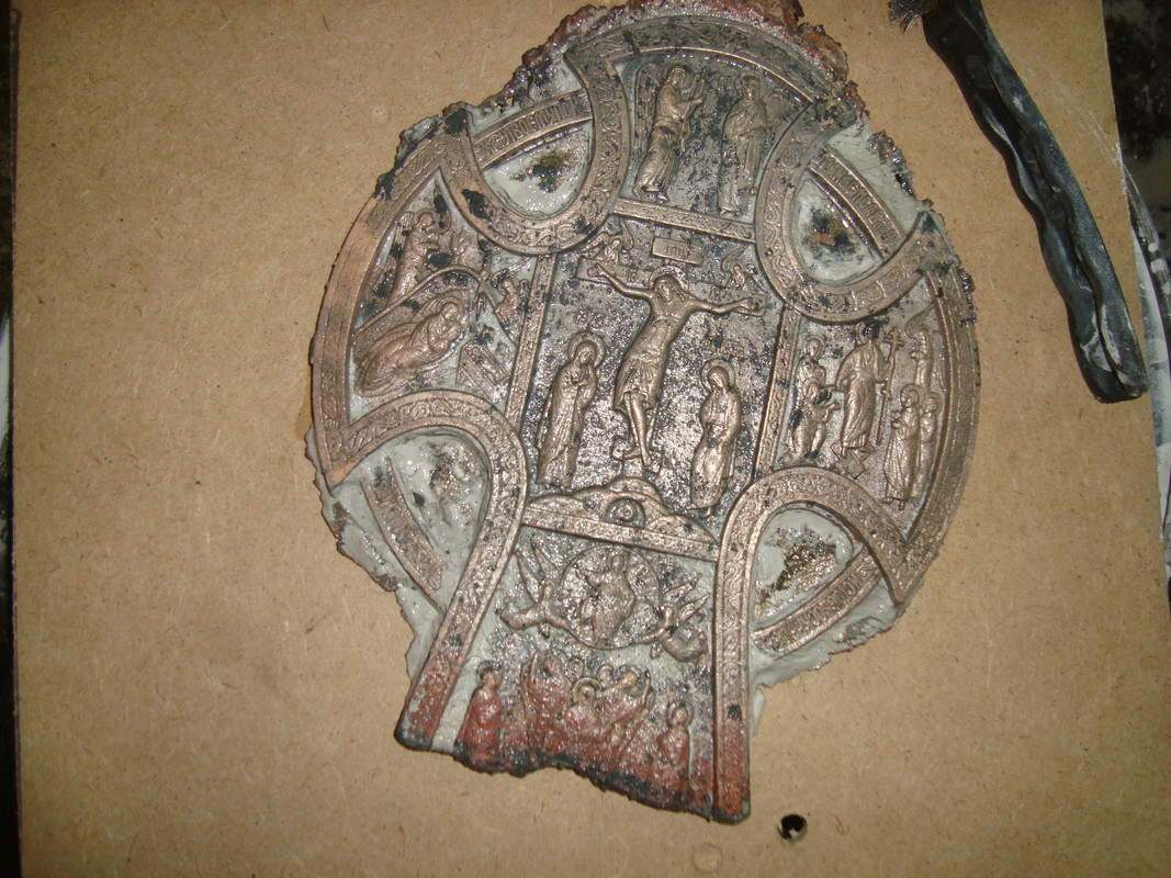

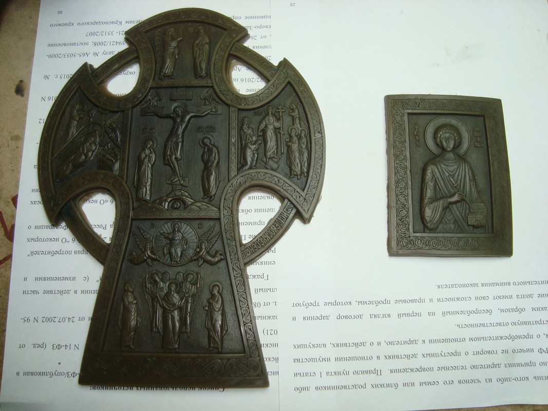

Накаркал бл. Чет даже приуныл немного,но в моей теме только правда про все неудачи и радости литья! smile.gif Уважаемые,есть у кого какие предложения ,как изобразить ,что то не пиля в металл? Есть мысль низ как то подрезать высверлить окна ,как на восковке.Масса большая опоку просто раздуло,хоть и нержавейка,плотная как мне показалась.В итоге металла не хватило.Ща фото закину,хостинг ругается

Жаль,восковка шикарная вышла.
