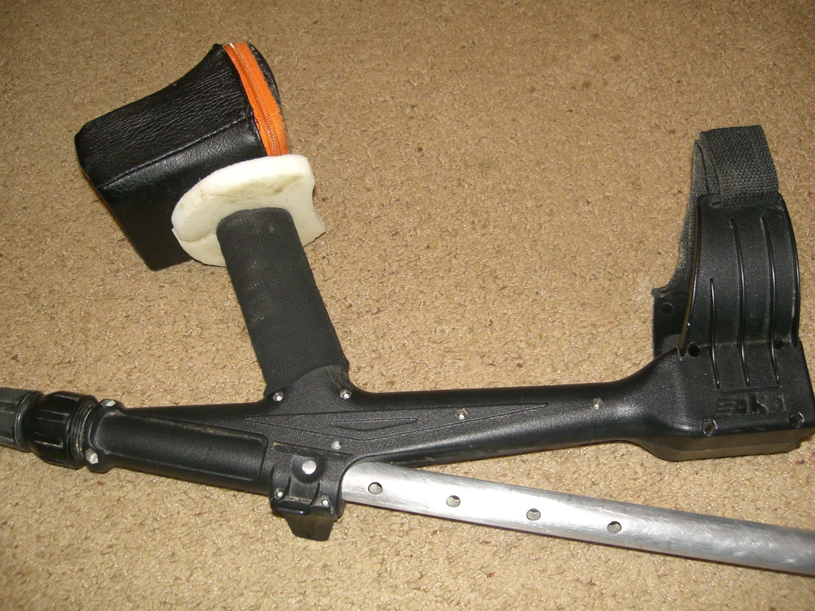

Простите, но лично меня просто убивают такие посты, после которых народ лопатой дерёт ручки приборам, или наматывает кучу мусорных мешков на ВТП. Герметик в электронный блок, тоже популярности прибору не прибавляет. А уж как всё это веселит конкурентов, могу только догадываться. А потому выложу фото своего прибора с альтернативными советами. Сильно не критикуйте.
На фото видно, что ручку портить я не стал срезая рёбра жёсткости. Дело в том что срез рёбер может и улучшал ощущения при махах, но проблемы с замерзанием руки не решал. Итак для этой цели купил противоскользящий коврик в автозапчастях. Наклеил на резиновый клей, а края сшил. Времени заняло около часа. За чехлом к конкурентам ехать ломало, а мазать герметиком, не захотел. В итоге за вечер старая сумка супруги и пакет от детского одеяла превратились пусть и в корявый, но довольно функциональный чехол (будет время куплю фирменный). Накладка из белого пенопрена тут и тепло и мягкость несмотря на вес прибора. Про защиту и остальные доработки пока промолчу...
