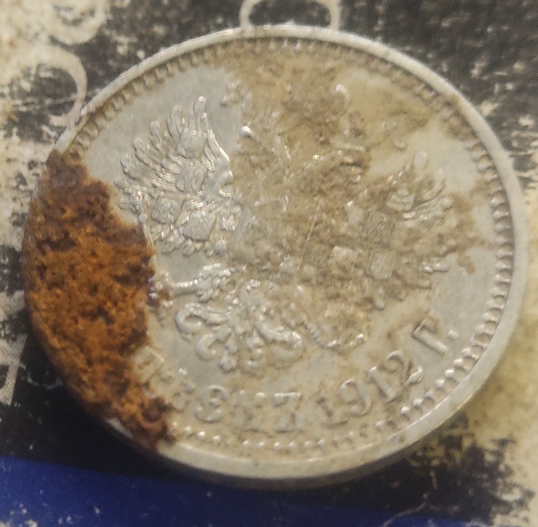

Здравствуйте!
Подскажите пожалуйста как убрать ржавчину с серебряной монеты. Механикой не хотелось бы. Если отмачивать, то в чем? И еще вопрос по чистке монет средством "Shine Coins". У кого-нибудь есть опыт использования.

Преобразователь ржавчины из автомагазина вполне подойдёт,затем зубной пастой растираемой пальцами полирнуть.

Не потемнеет? А если трилоном? В зубной пасте абразив не содержится?

После преобразователя монета матовая,паста очень мелкодисперсная придаст блеск монете.

Не пробовал,серебряные монеты,если они грязные,в окислах ,люблю до блеска начищать,поэтому и пользуюсь всякой химией. есть такой ещё способ,заварачиваете монету в алюм. фольгу и заливаете раствором тёплой воды соды и соли, идёт реакция . Периодически достаю монету ,чищу зубноы щёткой с мылом и пальцами с зубной пастой.до нужного эфекта.

Трилоном бы обработал.
Сода, Комет, мел, зубная паста= наждачка/абразив. В Комете фосфорная кислота. Для чистки серебра лучше азотка, но, это для ювелирки больше, патину точно сдерёт. Если попадётся на глаза пакет трилона, отпишусь. Могу отправить маленьким объемом. Только напомните в личку через неделю-две.

Спасибо! Уже отмокает в трилоне. В таком деле лучше не спешить.

Убрать ржавчину с дешёвых монет можно соляной кислотой: ржавчину сьест, а серебро не тронет.
Кстати, ею же можно убрать медную красноту с билона. Выбелить.

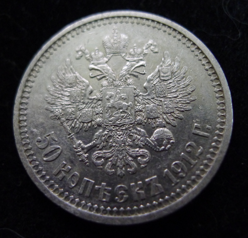

Добрый вечер!
Представляю результат.

Как в итоге чистили?
