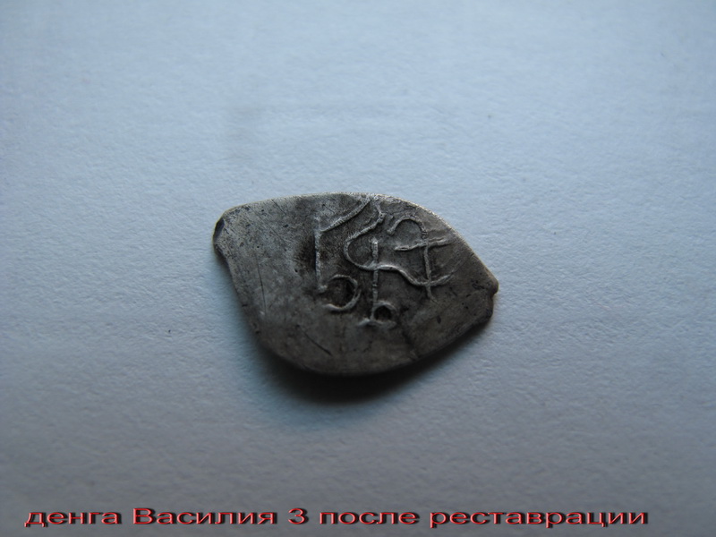

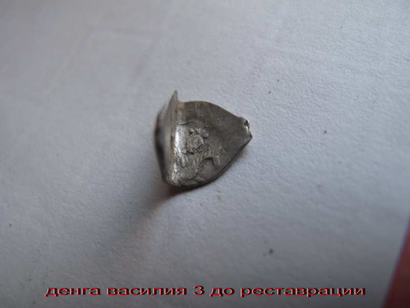

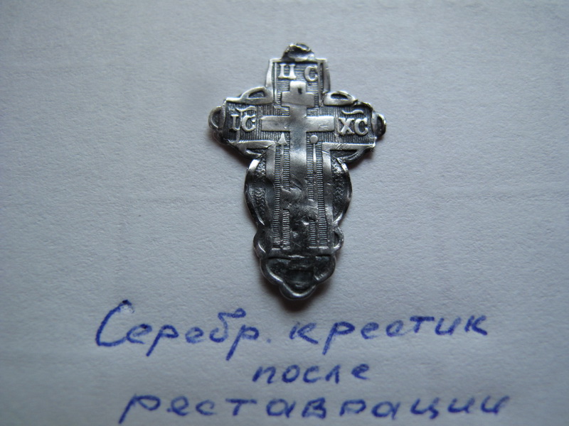

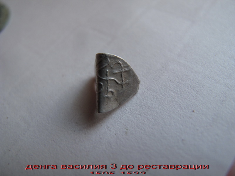

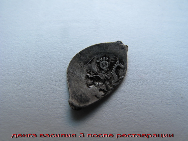

МаксимСергеич
post Feb 28 2010, 17:10
Создана #53
Сообщений: 1,280
Зарегистрирован: 19-September 08
Из: Ярославской губернии
Пользователь №: 5,835
Металлоискатель: ACE250=>T74=>MFT
Репутация: 605 кг
Конечный результат:
До:
После:
Кстати по сюжету Тихвинская 19в или ошибаюсь?
