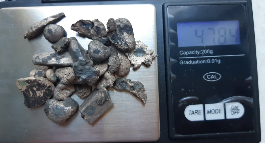

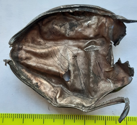

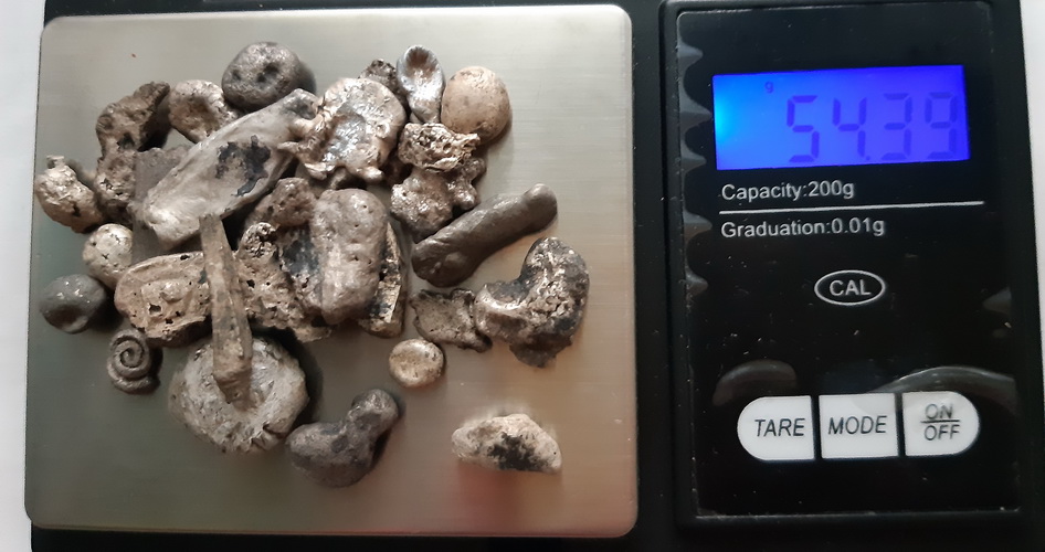

Ув. подскажите как по возможности определить эти предметы.Похоже на серебро.
Все бесформенные куски металла оставляют след на бумаге.Свинец тоже оставляет след,алюминий,вроде бы тоже.В домашних условиях на газу, нагрел тарелку из нержавейки,где лежали эти куски металла .Свинец стал плавится,отделил его от этой части металла.Йодом ставил точки,металл темнел в том месте где был йод.

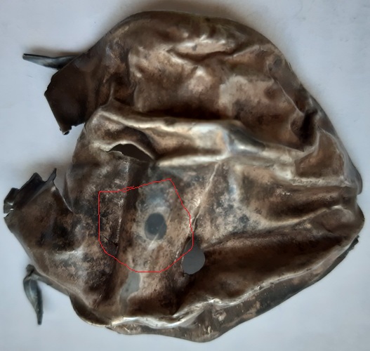

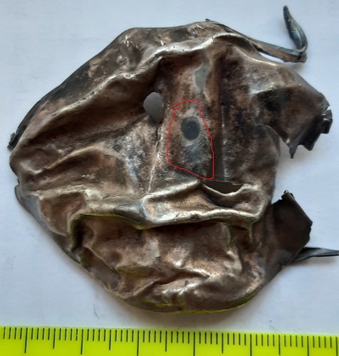

На фото где обвёл красным, пятно от йода,так же рисует на белой бумаге.

Вам нужен Хромпик.
Данная жидкость предназначена для экспресс точного анализа какого-либо объекта на серебро или посеребрение.
В сети о ней много информации, почитайте.

Я считаю, что пятно от йода остаётся на серебре.
Остальные предметы чирикнуть напильником и йодом на предмет пятнистости.
Можно ляписным карандашом. Тоже пятно.
Имхо.
