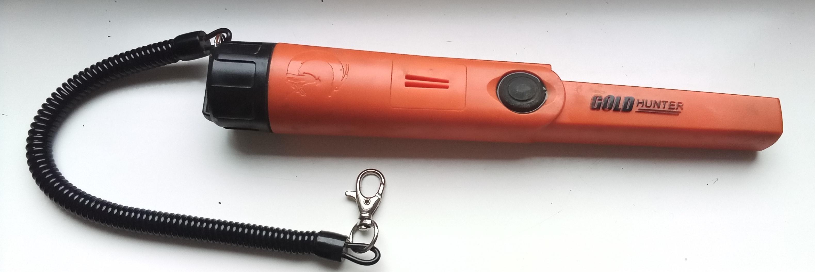

Здравствуйте! Купил чз интернет-магазин. По воздуху работает отлично. Взял на коп и когда поднес к земле стал верещать как дурной. Щелканье кнопками не помогло. Может я че пропустил в инструкции? Хорошо что с собой и старый взял. Прошу помочь или в ремонт снести?

Включайте пин около земли, так он от неё отстроится .
(и включайте его в том положении в котором бедете искать (вертикально)) .

Спасибо! Спустился, проверил, сработало ) Но мне кажется, что это не совсем удобно. Надо будет привыкать )) Хотя покупал для жены! Еще кнопка тугая(.

У ХР Mi4/Mi6 такая же хрень. Надо включать его практически на грунте. Нефига не удобно! Иначе будут ложняки. Как по мне, так "отстройка от грунта" в пинплинтере очень вредная фича, только мешается.

На МИ 4 можно и в воздухе вкдючать,ищет без особых глюков(на 3-й чуйке,чаще всего работаю,без вибро,на режиме-пищания-),только при подъёме носика вверх(тоже заметил)начинает попИскивать,действительно.Стараюсь упереть в грунт..и тогда включать,если не забываю это сделать..

Если пищит , смещается катушка. Нужно разобрать (1 саморез), и закрепить.
Ну и чуйка , в 3 позиции, обычно излишня.... 2 за глаза!

Доброго дня. Катушка в редких случаях может сместится, поскольку она вместе с ферритовым стержнем очень плотно заходит в посадочное, да и провод идущий на катушку приличного диаметра, что бы не болтаться....Куплял по зиме б.у неисправную морковку, тут на форуме, не рабочую, утопленник в морской воде. Выкинул вибратор, выкинул светоИдиод, заменил дырявую кнопку,починил...При включении ничего не надо адаптировать к грунту или вертикали. На воздухе молчит при любом положении-на цель верещит. ddd.gif всё как положено. pioneer.gif Если у Вас другой модели Пин, тогда либо в мастерскую, либо настройки.... с уважением

Там не катушка, там датчик - ферритовый стержень с медной обмоткой в лаковой изоляции. Которая со временем лопается, особенно если датчик разболтался, и межвитковые замыкания меняют параметры датчика, что приводит к нестабильной работе. На моей практике примерно 80% неисправностей пинов связано с этим. Вторая по частоте причина - трещины в нефритовом (зачерк.) ферритовом стержне, чаще встречается во всяких китайских GP поинтерах, оно и понятно.

Вот так Да! Что бы лаковая изоляция в неподвижной катушке лопаться и трескаться стала?Да ещё и сердечник ферритовый треснул? 17.gif Этож надо как долбить по комкам земли пином, или тыкать с какой силы в лунку, 13.gif Феррит, сам по себе твёрдый материал , тем более в пине он толще в диаметре, чем в радиоприёмнике...Ну, я не знаю, право Ваше, что в 80% изоляция разрушилась на лаковом проводе неподвижном. ddd.gif

Трескается только так! И датчик у многих пинов далеко не неподвижный
