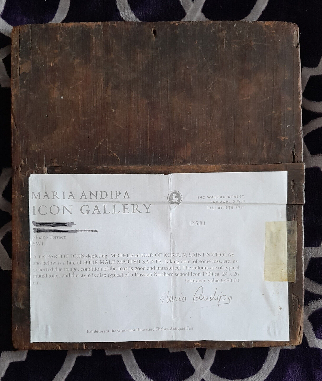

Приветствую... Ещё желательно и обратную сторону предостпвлять сообществу...

Здравствуйте! Да, конечно, вот и обратная сторона. Продавец говорит, там по краям иконы на торцах следы гвоздей видны.

Да доска конец 17 века

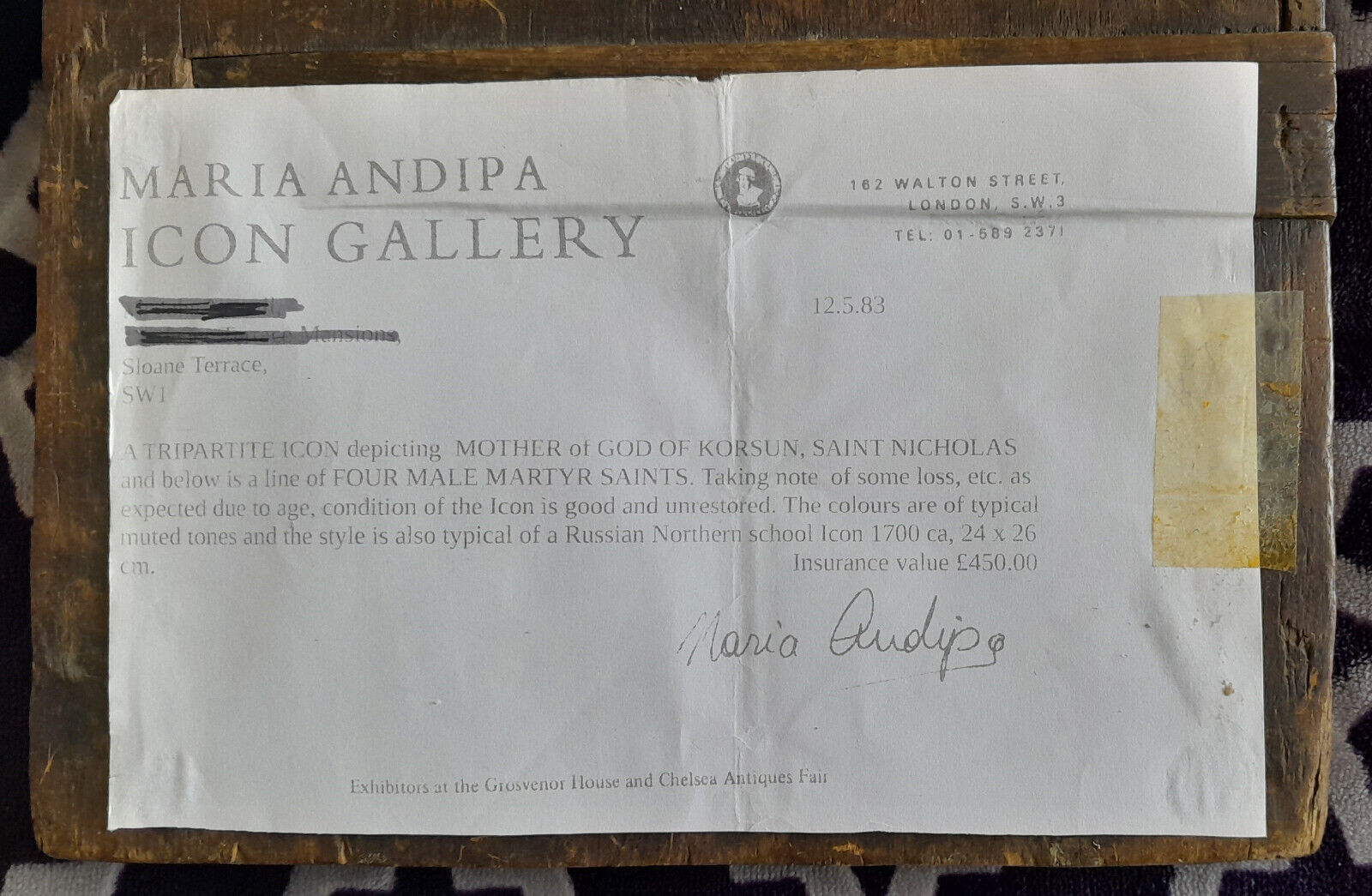

Я конечно “свечку не держал”, но свою родословную она вроде-как ведёт от нехилого греческого рода, которому додж Венеции даровал фамильный герб в 1593. Бизнес начала в 1967, торговала с размахом, устраивала шикарные выставки, фуршеты, клиентура топовая, творческая интелигенция. Естественно, у неё были выходы на лучших специалистов в теме, от барыг до университетских профессоров. Такое элементарное “кидалово” как-то не вяжется с её образом иконодилера. Я с Вами абсолютно согласен в одном, а именно, что красочный слой имеет заметные следы позднего подновления. Вряд ли она сама с кисточками сидела, а если и аутсорсила реставрацию, то вряд ли стала бы умалчивать на своих ярлыках, или врать, что “без реставрации”. Где-то и кто-то икону конечно чистил и “освежал”, вероятно в 70-х - начале 80-х годов. Если доску вывезли как хлам по документам Новоэкспорта, то по Вашим словам, её должны были видеть советские музейщики. Если её вывезли в Европу, а там отшкурили и наляпали новую картинку, то Андипа скорее всего сообразила бы что ей втюхивают, и ради репутации бизнеса не стала бы связываться. Опять же, есть вероятность того, что предмет она сама не видела, будучи "с художником на островах", но в мире арт-бизнеса, где репутация строится годами и разрушается за минуту, довольно рискованно вслепую торговать, а значит либо продавца она знала как непререкаемого эксперта, либо ... "кто не рискует, тот не пьёт шампанского (с художниками на островах)"? Конечно это всего-лишь мои голословные спекуляции. Мой знакомый дословно вот что написал (гугл-переводчик Вам в помощь): “I bought the tripartite Northern School icon in 1985 or '86 from a gentleman who was selling his collection via Maria Andipa. She was acting as a go-between so I never actually met the collector himself. I've not had the icon cleaned or restored, etc but I'm sure you're right that it has had several gesso refillings and retouching in its long lifetime. Probably no later than early 19th century taking into consideration the way some pigment has been affected by varnish layering and has darkened at different rates.” Собственно это я и пытаюсь понять, т.е., сколько примерно оригинального письма сохранилось, каков возраст подновлений, и стоит ли всё это коллекционного интереса и 30 тыр. Ещё раз большое спасибо за участие и наставление! А.

Где-то и кто-то икону конечно чистил и “освежал”, вероятно в 70-х - начале 80-х годов. Если доску вывезли как хлам по документам Новоэкспорта, то по Вашим словам, её должны были видеть советские музейщики. Если её вывезли в Европу, а там отшкурили и наляпали новую картинку, то Андипа скорее всего сообразила бы что ей втюхивают, и ради репутации бизнеса не стала бы связываться. Опять же, есть вероятность того, что предмет оне сама не видела, будучи "с художником на островах", но в мире арт-бизнеса, где репутация строится годами и разрушается за минуту, довольно рискованно вслепую торговать, а значит либо продавца она знала как непререкаемого эксперта, либо ... "кто не рискует, тот не пьёт шампанского (с художниками на островах)"?
Иконы у которых поля вычищены под "косточку" до левкаса, это именно что делали только в западных галереях, в России это минус.
Продали вашему знакомому икону по цене сувенира.
Цена в 450 фунтов, за соответствие описанию , это реально утопия, столько стоила пустая старинная доска от иконы.
У меня есть немецкий каталог, гамбургской галереи 1985 года, там иконы такого типа стоят 3-5 тысяч марок, или 1500-2500 евро, если переводить те цены.

Согласен, что оценочная стоимость страховки, указанная в бумаге Андипы, довольно низкая для аутентичного предмета, даже принимая во внимание, что по курсу 1983-го года 450 фунтов равнялись 1800 маркам. Я не знаю за сколько мой знакомый её купил в 1985-м, и спрашивать у него конечно не буду. Знаю только, что страховая стоимость заявляется обычно ниже рыночной. Это был пик моды и цены были довольно высокие. Наверное иконы в таком состоянии музейщики бы и не выпустили. Всё указывает на то, что реставрация наверное была проведена в Европе в конце 70-х - начале 80-х. Не складывается только тема с Андипой. Она уже не молодая была (1928 г.р.), стрелянная. В кино поснималась, в модельном бизнесе отметилась, пела, на гитаре играла, раннее византийское искусство изучала. Ну не стала бы она первому встречному доверять. Что же там такое было? “Молодой художник“ принёс ей предмет на продажу, а она его, исключительно с благотворительной целью, на острова с собой взяла? Жалко нельзя уже её саму спросить.
