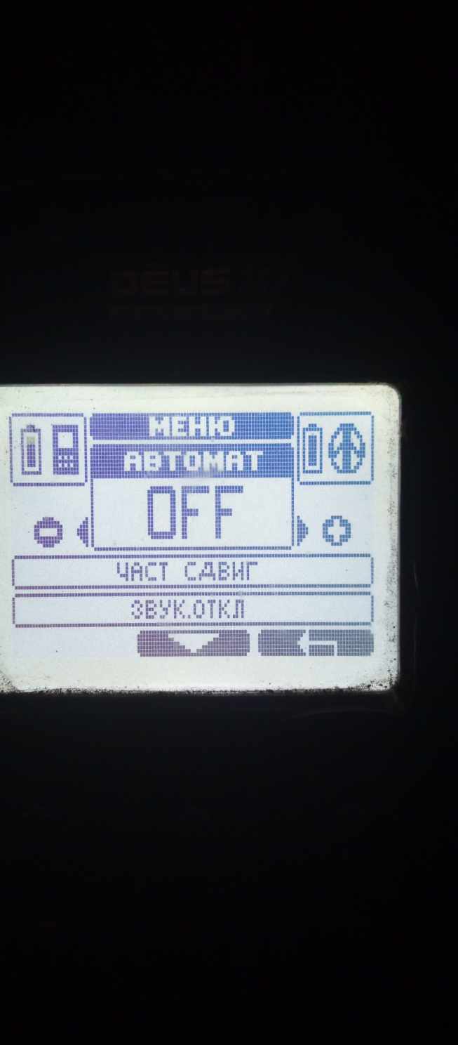

Всем доброго времени суток.
Подскажите как эта настройка влияет на поиск и за что она отвечает и как к ней привыкнуть?
На выключенном автомате тишина и покой, а вот 1,2,3 начинается свистопляска, как с этой настройкой подружиться?

QUOTE(Dervisch @ Nov 11 2024, 22:14)
"Автонастройка. По умолчанию отключена. Когда прибор становится нестабильным, надо нажимать кнопку «Пинпоинт» для перезагрузки. Если включена функция автонастройки, то прибор сам выполняет автосброс и перезагрузку. Тут есть один нюанс. Если ты раз за разом ходишь вокруг цели, то прибор, постоянно уходя в перезагруз, просто не будет ее замечать. Поэтому важно точно знать, включена ли Автонастройка (Auto Tune)."
"Нажмите ,чтобы перенастроить свой XTREM HUNTER, а затем начинайте движение. Регулярно перенастраивайте
его, чтобы скорректировать порог звука в соответствии с вашими условиями."
Режимы 1, 2, 3 это условно скорости с которыми вы ходите в режиме атоподстройки.
Я лично привык полностью управлять процессом, держу OFF и регулярно нажимаю «Пинпоинт», т.е. подстраиваю вручную.
