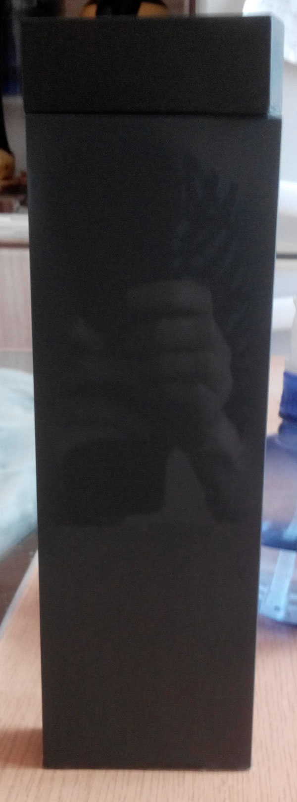

вот собственно что получилось с гуансёй. со всех сторон выровнял и притёр.
своеобразный камень. нужно пробовать. это вам не синтетика... тут с наскока не понять что есть что.
фотка с телефона. плохая, но видно что камень зеркалит. отражение в наличие wink.gif

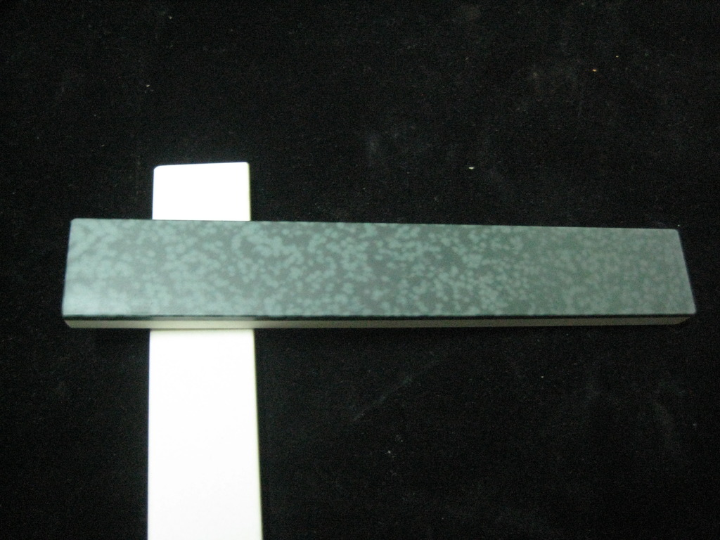

Сегодня предложили брусок пятнистой технической яшмы (примерно как на фото). Форумчане кто может, пользовался ими для правки, доводки шаберов, какие впечатления?

QUOTE(Урман @ Feb 8 2015, 23:36)
у меня яшма не пятнистая. на бланке под апекс. притирал на КК 1200. делаю ей микроподвод на ножах. рез агрессивный даёт. ножу самое то что доктор прописал. парни бритвы пробовали на ней точить. сошлись что для бритв камень не годный. больно рез агрессивный.
для шабера в принципе пойдёт. ни разу не пробовал, но думаю проблем не возникнет. однако я бы не стал этот камень шаберами драть. (жалко)
если всплывёт нормальный полноразмерный кусок яшмы на продажу, то дайте знать. прикупил бы для ножей.
ПС. а на оборотной стороне что? керами какая то?
Сообщение отредактировано Angellip: Feb 9 2015, 09:21

QUOTE(Angellip @ Feb 9 2015, 10:20)
Спасибо Angellip, если не для шаберов, то для ножей точно возьму. Раз рез агрессивный вероятнее всего микроподвод на яшме дает микропилу.
Фото не мое, на оборотной стороне, согласно аннотации к снимку белая корундовая керамика 25АМ7Т2

QUOTE(Урман @ Feb 9 2015, 13:09)
я бы не купил это. узкий камень для ножей. не... если опыт заточки дай дороги то можно конечно, но это не мой случай. всё же предпочту камень более широкий. на нём ножи точить удобнее.
Неспешно куплю натуральные камни для заточки.
