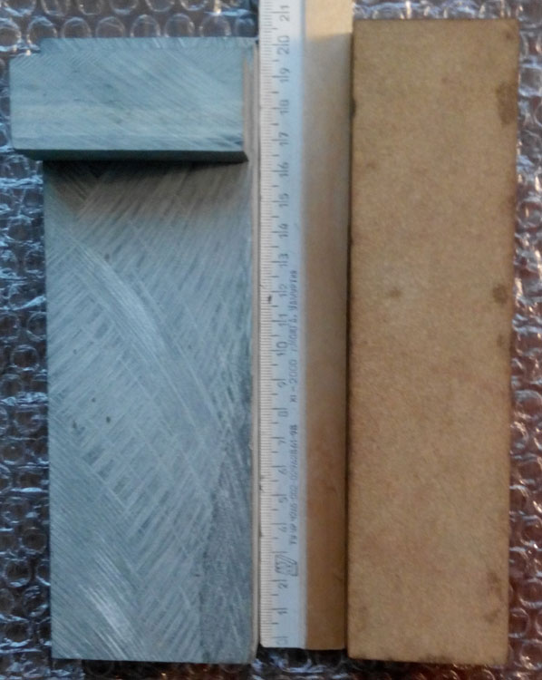

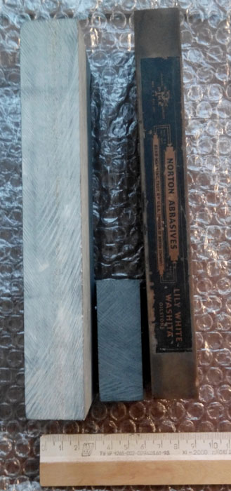

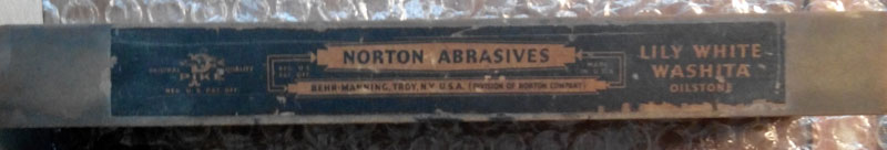

вот посылочка от карзера приехала.
распаковал и сразу сфотал. пришла лили вайт вашита антикварная и гуанси с нагурой. за нагуру карзеру спасибо. сам гуанси карявый как моя жизнь. однако это было сразу видно при покупке и я чётко знал что беру или почти чётко. так что выровняю... наверное ещё ни чего не притирал. как достал с коробки так и заснял. -------------------- Неспешно куплю натуральные камни для заточки.

Профи ![]() ![]() ![]() ![]() ![]() ![]() Группа: Забанены Сообщений: 1,333 Зарегистрирован: 25-August 06 Пользователь №: 645 Металлоискатель: Exp2 - Deus 2.0 Пол: мужской Репутация: 550 кг |
QUOTE(Angellip @ Feb 3 2015, 13:56) вот посылочка от карзера приехала. распаковал и сразу сфотал. пришла лили вайт вашита антикварная и гуанси с нагурой. за нагуру карзеру спасибо. сам гуанси карявый как моя жизнь. однако это было сразу видно при покупке и я чётко знал что беру или почти чётко. так что выровняю... наверное ещё ни чего не притирал. как достал с коробки так и заснял. ![]() на здоровье. вашиту сначала попробуй в деле, может понравится и не будешь ее шкрябать порошком дальше. одно сторона потоньше, по моему -------------------- все продам, гармонь оставлю
