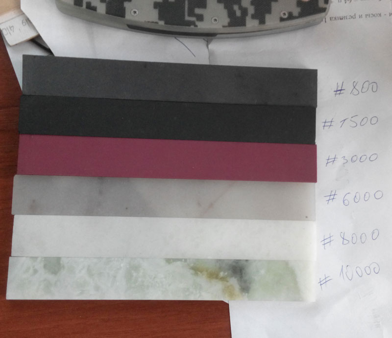

вот обещаная картинка камней с китайджана.
идут по описанию как натуральные камни и вотерсоун с оилом в описании в перемешку. называется "разбирайся сам как хочешь"
пришли в масле.
первые 2 не натуралы точно, третий керамика.
4,5,6 не знаю что.
пятый из них мягковат достаточно, суспензию выделяет, 4 и 6 твёрдые.
сильно с ними не выпендривался. потёр минут по пять на стекле с порошком и плюнул. нужно клеить на бланки и потом притерать.
с микроскопом китайским тоже пока не разобрался.
спарава на фото подписаны гридности которые заявляет продавец. уверен что враньё.
по красной керамике был ролик на ютубе. там человек пробовал точить нож. и с водой и с маслом. говорит что с маслом веселее. при всём при этом точит слабо. предположили что сильно тонко притёр поверхность. нужно экспериментировать.
покупать весь набор нету смысла. дорого. я взял просто ради интереса.
можно купить отдельно красный камень. на али встречаются под названием руби стоун или что то типа того. ни какого там руби и в помине нету. это керамика.

QUOTE(Angellip @ Jan 12 2015, 09:00)
пришли в масле.
4,5,6 не знаю что.
продай эту куйню побыстрее и не покупай больше никогда. я когда начинал, тоже купил этот набор,и первые разы ссался кипятком, когда нож начал кроить бумагу. но потом пощупав другие камни- понял. просто понял.

QUOTE(kerzer @ Jan 17 2015, 13:49)
п.с. загляни в нашу тему там... обновление хорошее
ну а заказывал не для того чтобы как взять и супер круто заточить, а чтобы просто пощупать что есть сие такое. а то разговоры идут, а я не в теме вообще.
и уушарп 400 на 1000 заказал это при том что у меня полноразмерная чозера 400 есть, а тысячников и вовсе пруд пруди. пара суехириков, масахиро и ещё кой чаго пробовал wink.gif не для экономии заказывал, а просто поглядеть. мистер аким дим обзор делал на этот камень. сказал что вроде бы как и ни чего. верится с трудом, но как возражать или соглашаться если сам не пробовал?
по этому набору что на фото. красная керамика твёрдая. пойдёт чтобы пасты и порошки по притирам растирать wink.gif этой темой я не занимался, но интересно. в конце концов отдам брату или ещё кому. короче попробую, посмотрю что выйдет, а дальше и будем думать.
для адекватной заточки ножей под апекс есть и бориды и чозерка и яшма с арканзасом. так что наточу без вопросов. ну и руками тренируюсь по 3-4 часа в день маслать. вчера пришли бруски от гриндермана. звёзд с неба не хватают, но кухонник убитый точнул на них и он бреет без проблем. повозил ещё на гусевской грэй алании и нож стал брить с отскоком. для кухни хватит.

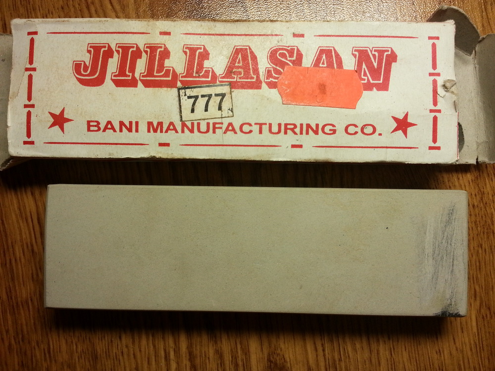

shaBo
post Jan 21 2015, 20:20
Создана #920
Сообщений: 468
Зарегистрирован: 29-May 13
Из: УрФО
Пользователь №: 56,932
Металлоискатель: Manticore
Репутация: 788 кг
Приветствую всем форумчан! Подскажете пожалуйста, достался такой камень, он для финишной шлифовки шаберов (стоматологических боров) подойдет?? или все же нужен Арканзас?
