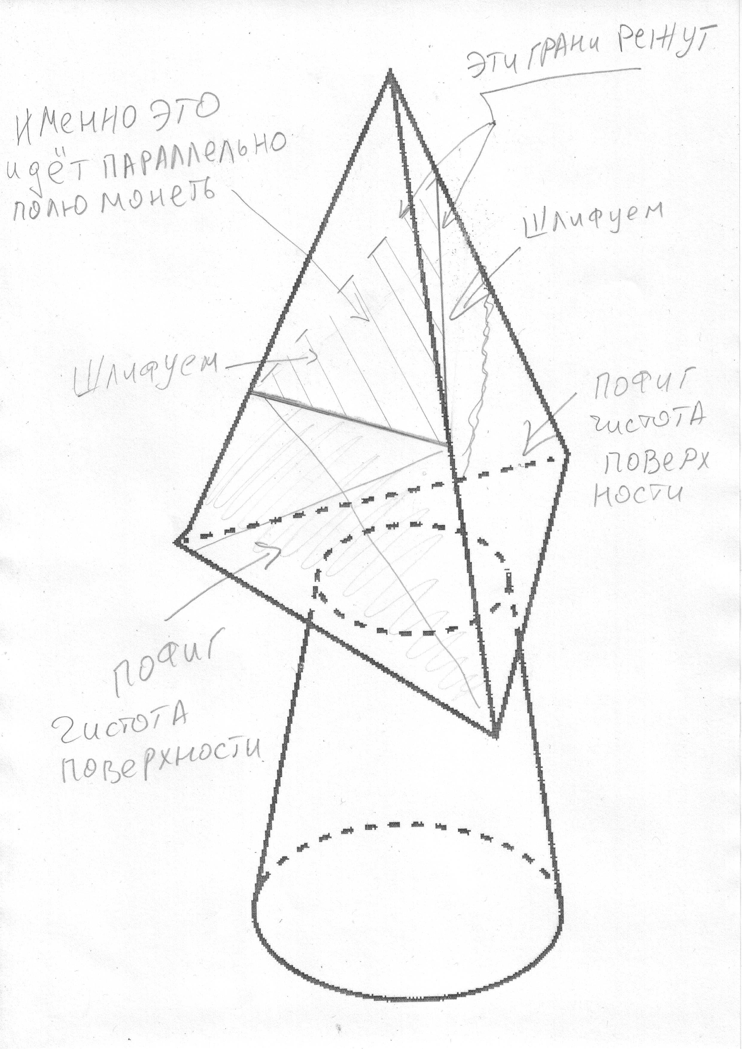

вот ссылка картинка шабера
иначе не смог ни как вставить на форум
отчертил на сколько художественный дар мне позволил и подписал что к чему.

QUOTE(Angellip @ Jan 10 2015, 10:01)
значит на самой тонкой швейной изле из ларька рукодельниц 4 грань прекласно получается, а на боре который толще раза в 3 не получается?
как то не вяжется. фото иглы есть в теме.
мне сейчас просто фотать нечем. кенон мой гавкнулся, а телефотом это делать безполезно.
смотрю по треку. китайджанский микроскоп усб приехал в липецк. так что на днях заберу и тогда точну на скорую руку чтонить да покажу.
Суть не в толщине ,а в сужении после пирамиды.
Оптимальнее делать из циллиндров: толстых или тонких, а не из шарика на палочке.
Гарпунообразные грани при манипуляциях в глубоком рельефе выполняют паразитные функции. cheesy.gif

QUOTE(Angellip @ Jan 10 2015, 16:44)
Теперь понял...

QUOTE(Siniy Borod @ Jan 10 2015, 21:59)
Теперь понял...
Получается, что то типа клюкарзы: можно резать и от поля вверх и благодаря перелому нижней плоскости получается опора на поле монеты, что не позволяет инструменту врезаться в металл.

QUOTE(Первомай @ Jan 10 2015, 22:34)
То есть - режем, двигая шабер не вбок, а вперед? типа как нос корабля?
(я так еще не пробовал sad.gif )

QUOTE(Siniy Borod @ Jan 10 2015, 22:37)
Такая заточка позволяет резать вперёд и по диагонали , а при движени. вбок угол ручки более эргономичный и рабочая плоскость лучше проходит в углублениях рельефа.
Приёмы расчистки, преобладающее направление шабера -это всё индивидуальные пристрастия, я расчищаю и кораблём к себе.

QUOTE(Siniy Borod @ Jan 10 2015, 22:59)
Теперь понял...
чтобы резать. а как резать дротиком я не представляю. долго пытался пофантазировать где шабер с вашей схемы можно применить и так и не придумал.

QUOTE(Siniy Borod @ Jan 10 2015, 23:37)
теоретически можно, но такую технику работы я применяю на штихелях.
шабером же работаю по стандарту, срезая слои движением влево или вправо.
суть грани которую я прорисовал - быть параллельной полю монеты. то есть мы взяли и срезали параллельно слой окислов, а не горок нарезали как делает это шабер по вашей схеме.

QUOTE(Первомай @ Jan 10 2015, 20:25)
о котором сужении после пирамиды идёт речь? не понял. так что не согласиться не поспорить не могу wink.gif

QUOTE(Angellip @ Jan 11 2015, 10:33)
Тык так и резать - класть одну плоскостей на поле монеты, просто засчет такой заточки угол наклона шабера другой получится, но поверхности то тоже можно под разным углом вывести... как то так.

QUOTE(anme @ Jan 11 2015, 13:26)
конечно другой. очень малый. и будет или крайне неудобно или вообще невозмодно подлезть.
оно понятно что ко всему приспособиться можно? но нужно ли, когда есть простое и рабочее решение?
в своё время я велосипед не изобретал. посмотрел на шабера по фотографиям мики и выточил аналогичное. вот и всё.
так же пользую штихеля. они иной раз гораздо удобнее шабера. тоже советую попробовать.
