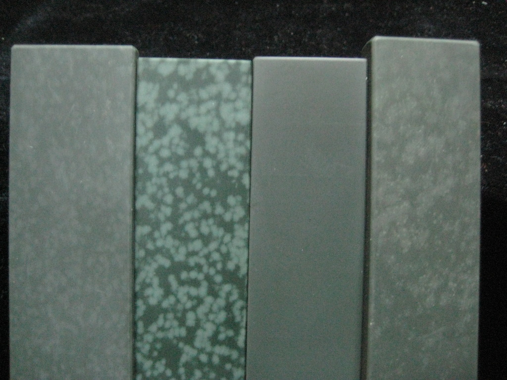

вот несколь фоток брусков что люди когда то продавали. тут и одноцветная и слабо пятнистая и пятнистая. по порядку
фото своего камня покажите.
Сообщение отредактировано Angellip: Jan 9 2015, 14:33

пилить красную яшму и змеевик не стал.
Мне кажется что это она , техническая яшма.
На кафелерезке "севший" диск да и маломощная она , не красиво распилилось.
Извините.

QUOTE(ан-2 @ Jan 9 2015, 16:54)
Извините.
там какие то поры и включения огроменные. это всё не то.
Неспешно куплю натуральные камни для заточки.
Извините.
желтовато-зеленые куски (так мне видятся по фото) притереть бы сначала, в жизни случаются чудеса smile.gif

QUOTE(Angellip @ Jan 9 2015, 17:33)
QUOTE(kerzer @ Jan 9 2015, 18:24)
1 и 3 образцы без пор. Второй и четвертый можно не притирать ,поры есть .
В принципе подобрать нужный камень можно.

QUOTE(ан-2 @ Jan 9 2015, 19:26)
я бы третий притёр. мало ли что.

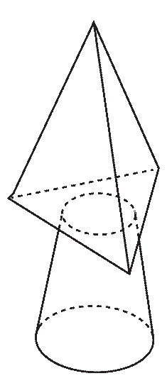

QUOTE(Angellip @ Jan 9 2015, 09:47)
интересно девки пляшут. вроде разговариваем об одном а получается что нет.
не знаю что вы там точите, но я делаю так - из кругляка формирую треугольником профиль. 3 грани. всё верно. потом круто поднимаем угол. реально очень круто. не какой то там незначительный подъём для ускорения заточки и выхода на РК, а серьёзный подъём. точу дальше и получаю четвёртую грань. этой самой гранью четвёртой по монете и водим. причём четвёртую грань в виду малого пятна контакта точу сразу на тонком камне. нету смысла сбивать остреё о грубый кирпидон и потом что то там доводить. прям прямиком на арканзас шёл и точил. ныне на байкалит иду. на нём вытачивою и всё. работа окончена.
вы делаете как то иначе?
Я точу на 3 грани... без всяких подъемов...

QUOTE(Siniy Borod @ Jan 9 2015, 21:34)
и как этим чистить? что там режет... не понять что режет могу, но как тогда резать? ковыряло какое то выходит и работу лишнюю по доводке делаете.
попробуйте заточить как я показал. что то мне подсказывает что будет и быстрее и лучше.
а вообще про чисто треугольник слышу в первый раз... может на погнутых каких то поверхностях он и работает. кольцо из нутри например прочистить, но на плоскости... у меня в голове не уклалывается как вы там его примастырить пытаетесь чтобы ровно срезать. как не верти его всё равно рез будет под углом. ерунда какая то.

QUOTE(Angellip @ Jan 9 2015, 23:10)
Нормально все режет...
Я точу из боров, на выходе у меня получается примерно так как на прицепленной схемке...
Я честно говоря, так и не понял, как у Вас 4 грани получается sad.gif sad.gif sad.gif
Если фото не получается сделать, может тоже схему нарисуете?

QUOTE(Siniy Borod @ Jan 10 2015, 01:01)
А на боре четвёртую грань не сделать: после пирамиды там получается сужение.
А на корневёртке или хвостовике от сверла пирамида стоит на циллиндре , на нём и получается 4-я грань, угол её значительно острее чем углы пирамиды, она срезает одну из граней основания пирамиды . Этой гранью шабер ездит по монете и служит упором в неё не позволяя шаберу врезаться в металл.

QUOTE(Siniy Borod @ Jan 10 2015, 02:01)
рисовальщик на компе из меня ни какой, да и чертёжник тоже такой же. сейчас картинку сохраню, попробую у жены на компе распечатать и подрисовать от руки. за чертёж не принимать. там будет примерная схема.
чтобы положить грань на плоскость и ей резать (гранью) угол должен быть 0 градусов, а как его так положить то? я не представляю. будет мешать и рельеф и кант и держалка этого самого бора. так что у вас угол в любом случае не ноль и вы всегда режете под каким то углом. наискосок. выходит что расчищая плоскую монету мы получаем срез окисла под углом а не по плоскости. или закапываемся в низ или торчит что то сверху. ерунда кака я то.
для себя точил под разным углом подъёма пока не прицелился. точный угол не назову но там что то около 50-60 градусов. как вот ручку привык держать такой угол пяточки и точу (давно ещё писал об этом и говорил что смысла покупать шаберы нету, как раз потому, что удобно васе - не удобно пете). чтобы удержание было комфортным (не выше и не ниже чем я привык писать той же ручкой) и при этом плоскость шабера была параллельна плоскости монеты.
при таком раскладе мы без труда срезаем окислы и у нас ни забот ни хлопот ни каких то мучений в плане - а как же прицелиться чтобы срезать и при этом не зарезат лишненго или этого лишенего не оставить торчать выше поля.

QUOTE(Angellip @ Jan 10 2015, 10:13)
Буду признателен...
