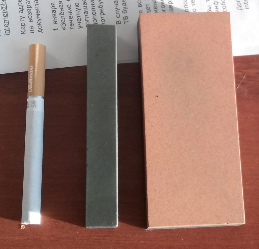

для заточки шаберов и штихелей как показала моя практика (чисто моё мнение и не более того), если не в даваться в сектантсво заточки то хватитает крайне скромного и дешёвого набора.
для грубой заточки это индиа. у меня кусок новодельный. ни какого винтажа 60 и более лет давности. куплен за копейки. и стерженёк байкалита квадратного сечения.
притёр 4 стороны на разных порошках и всё. после индии топаем на самую грубую сторону бакалита. с десяток проводов, потом на сторону поглаже и так до самой тонкой. получается вполне рабочий инструмент.
для реально грубой обдирки чтобы не мучатся с твёрдыми крупными заготовками на индии, можно пользовать грубый алмаз. до конца не дотачиваем. снимаем основное, а дальше на камене добиваем, потом на рыжую сторону индии и на байкалит по схеме.
чо касается выше показаного транса. если транслючент хорошего качества и хорошо притёрт, то он даёт очень даже чистую кромку. однако есть и минусы. после индии замахаемся на нём тереть. особенно если плоскость большая. чтобы не убиваться, а руки то не казённые, всё же есть смысл промеж них что то ещё вставлять. для ускорения работы.
вот фото моего скромного набора, который покрывает 99 процентов задач по заточке инструмента для расчистки монет и тп.

QUOTE(kerzer @ Jan 6 2015, 14:47)
эти кусочки прекрасно подходят для заточки и ножей тоже. главное приноровиться. верхний тоже транс, правая - жопа от вашиты, осталась после распила большого камня в апекс.
камней тьма, станок пильный и руки тоже еще работают. можно "почти" что  угодно попилить под нужный размер. дома работают по ножам + чайна-апекс: пара вашит + лилька, транс, розустек, бельгиши оба, иногда зеленый эшер.
и индии бывает 3, после нее на транс переходить нужно через ту же вашиту (софт)
я тут ни чего не продаю. всё что делается это просто ради хобби и как бы общения с людьми, но если у вас есть интересные камни натуральные и знания с руками, то с удовольствием про них (камни) послушаю и по возможности что то преобрету.
под китапекс не интересно. есть у меня к нему бориды, чозера и арканзасы с яшмой. плюс ещё что то из китайджана за 2 куска пришло. камни без бланков. сил бланки резать нету. да и морозы у нас. удовольствия ковыряться смёзшими руками в гараже сомнительное.
на днях постараюсь их притереть.
заказал себе усби микроскоп до 800 крат обещают. врут конечно, но всё же думаю что кратность там будет больше чем на моём бинокуляре для чистки.
вот приедет микроскоп, тогда можно взять тестовую заготовку и потереть о все камни. сделать фото с микроскопа и выложить в тему.
китайские кирпичи дешёвые и по карману собственно всем (я думаю).
а отличии от транслюцентов, бельгийцев, вашит хороших, тюрингийцев тп.
лично мне натуральные камни интересны. и лучше чтобы они были вменяемого размера под ножи и опасные бритвы.
точить показанными вами осколками конечно можно, но это не удобно и требует опыта которым я пока не обладаю. так что придётся мне платить в 10-20 раз дороже за камень нормального размера... ну а для шаберов и штихелей этих огрызков конечно хватит.
так же коли занимаетесь распилом и тп, поделитесь как притереаете камни. тот же байкалит с меня на карбиде кремния всю душу вынул. медитировать можно неделю. очень твёрдый камень. для доводки шаберов его хватит мне на всю жизнь и моим правнукам останется, а скорее всего и их правнукам тоже.
Неспешно куплю натуральные камни для заточки.

QUOTE(Angellip @ Jan 7 2015, 01:20)
как и все: стекло, карбид, вода и восьмерки 14.gif
