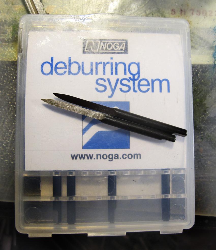

Сдам вам. Шаберы 10шт. Из них можете слепить 10 разный.Сплав твёрдый. Точится один раз. После только подводится. Кто не ленится точить, тот больше не чего искать не будет. Удачи.Хотя имею всякие. Из корневёрток, из боров, из штихелей, их обоймы подшипника, из натфиля, из свёрл, из иголок швейной машинки. Блин, нет вот только из выпускного клапана вертолёта.Удачи.Они все почти одинаковы, если не умеешь точить.
