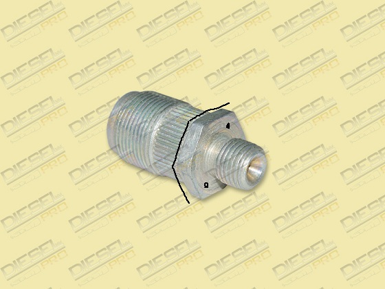

| ШЕСТИПАЛЫЙ |
Mar 20 2014, 00:08
Создана
#717
Пользователь ![]() ![]() Группа: Забанены Сообщений: 43 Зарегистрирован: 5-March 14 Пользователь №: 65,864 Пол: мужской Репутация: 15 кг |
QUOTE(ДЕД Я ИЗ ЛЕСА. @ Mar 13 2014, 14:40) тема интересная и автор молодец ,но когда много понаписано ,читать все трудно. Angellip вы приспособление для заточки можете продать? Можно и самому сделать . Брал штуцер от ТНВД МАЗ , стоит копейки , отпиливал гайку , отверстие просверлил под корневёртку Вложенные эскизы изображений |
