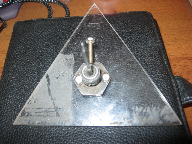

Вот наконец то добрался сюда .
Сделал себе точило , спасибо Angellip , угол не уходит , заточка за 10 сек . , только работать мне удобней не треугольным шабером , а как на фото .
Сообщение отредактировано комок: Dec 4 2013, 20:38

QUOTE(комок @ Dec 4 2013, 21:37)
Уж шабер на ободранной монете могли бы не показывать здесь и у соседей cheesy.gif
