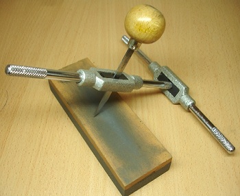

Мой вариант приспособы для заточки:
Использовал колёсико от старого конструктора и три вытяжные заклёпки.

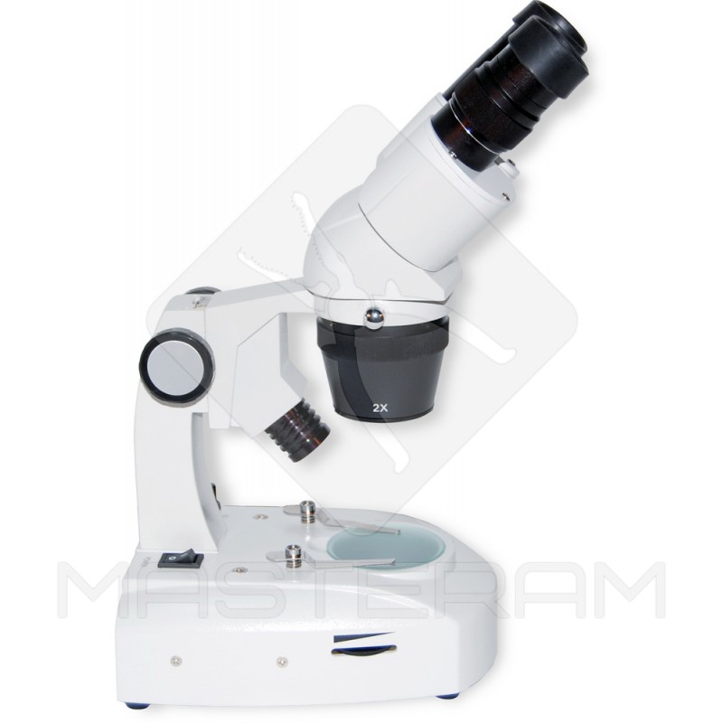

Уважаемые коллеги, хотел бы приобрести себе вот такого китайца. Бинокулярный микроскоп XTX-7C-W (10x; 2x/4x). Подскажите кто знает пожалуйста с какого сайта лучше заказать.

10 крат, вроде, маловато..

QUOTE(Siniy Borod @ Jun 28 2013, 16:36)
там не 10, а 20-40, нормальный аппарат, у меня такой же. Подсветка правда слабая. Я модернезировал...

QUOTE
ак раз решил последовать Вашему примеру. Наверно оптимальный вариант, конечно время покажет, но попробовать стоит. Если знаете посоветуйте где купить. В Липецке, где живу не нашел. Спасибо.
Можно выразить своё ИМХО по поводу покупки данного агрегата?
Так вот - 99%, что это будет китаёза под маркой нашего"Микромед"-а.
Аппарат достойный первые Н лет, а затем поймёте - для Вас это или нет.
Еще раз ИМХО - до 6000 - берите. Выше по цене - ищите такой, но под другой маркой. Увеличение - 20 и 40. Загоритесь - оного Вам хватит. Нет - продадите с небольшой скидкой. Станете профи - через пяток лет сами будете понимать что Вам нужно.

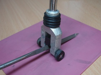

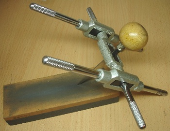

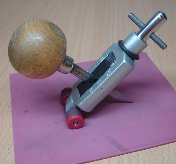

Вот и я наконец то осилил обе темы про шаберы , осталось всё это применить на практике .
А для поднятия темы выкладываю фото точилок шаберов и штихелей из инета , для разнообразия , если Angellip не против

с чего же мне быть против то?
чем больше всяких картинок тем новопришедшим людям проще ориентироваться.
