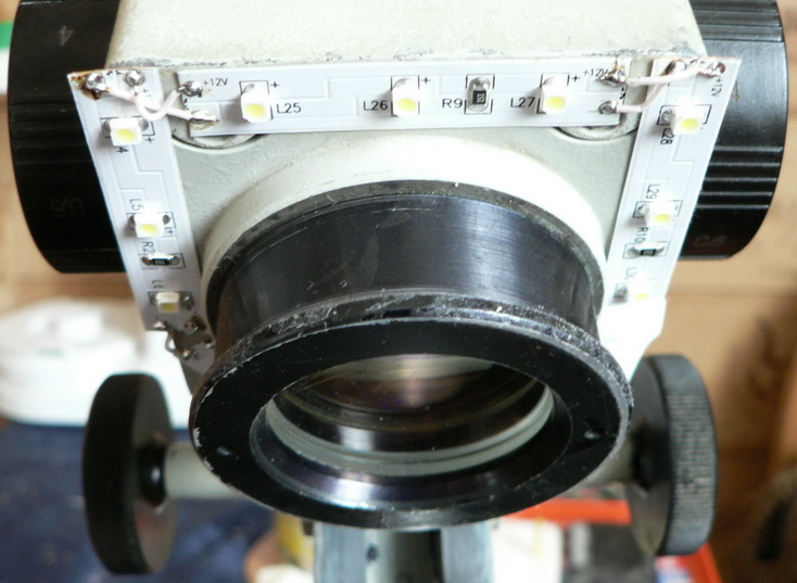

Здравствуйте.
Решил и я добавить свои 5 копеек.
Подсветка для микроскопа (МБС -9) у меня реализована по принципу "примитив+минимальные затраты".
Самоклеющиеся светодиоды за 2 доллара + блок питания + кусок провода.
При желании регулировать мощьность можно поставить резистор.

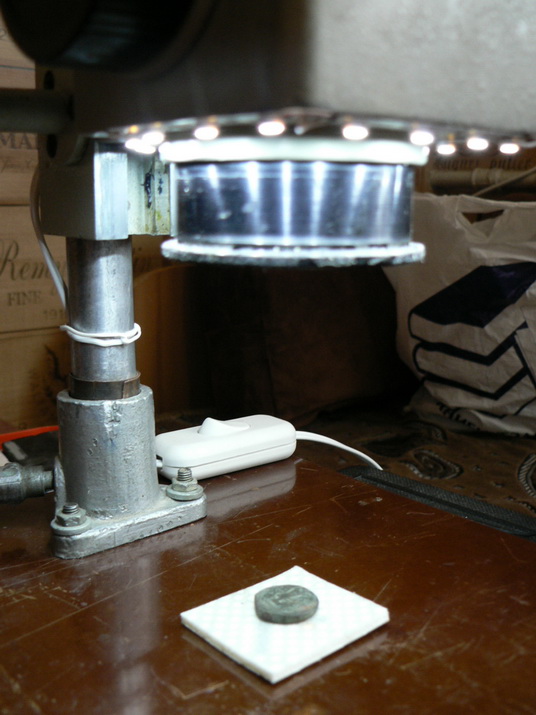

Сидел неделю без компа - "боролся" с доставшимся по случаю микроскопом и проч...
Сделал такую приспособу для заточки...
Действительно - заточить шабер стало проще простого...
(спасибо Angellip-у за тему)
Микроскоп достался мне без подсветки, сответственно, "что-то нужно было решать"...
Вот "решил" как-то так...
Практически "я его слепила из того что было"...
Года 2 назад купил 2 вот таких светодиодных (16 диодов) лампы в метро (100 руб/шт)...
одну из них задействовал...
Зарядка от "погибшей" мобилки:
На микроскопе присутствовал крепеж для штатной подсветки - его и задействовал - заполнив дыру Поксиполом...
В строймаге купил переключатель на провод (30 руб)
Плюс "барашек" и мебельная стяжка...
Ну и собрал все в кучку:
Вот так подсвечивает...
Света больше чем достаточно...
Не кольцевой поляризованный, конечно, свет, но пока доволен...

QUOTE(Angellip @ Mar 31 2012, 09:59)
насчёт света, то есть смысл расположить его левее.
у вас на фотках он прямо светит. если вы правша, то свет распологают слева сверху. если левша то справа сверху.
вобщем покрутите повертите. вполне возможно найдёте положение которое позволит более комфортно работать.
Он легко перемещается вокруг оптической оси объектива...
Это на фото я его выставил боль-мень посередке...
А в процессе работы, если нужно кручу его и вправо и в влево, если есть необходимость...
