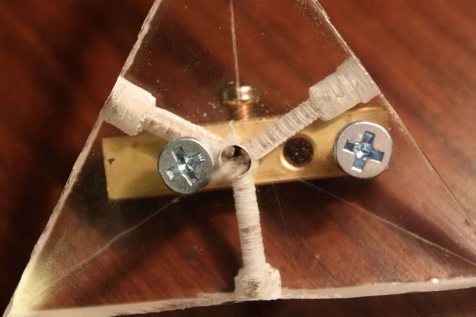

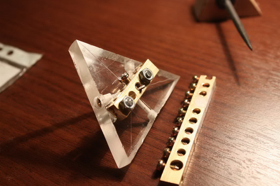

Нашел сегодня в магазине " электрика" ещё одну разновидность крепления провода ,полезную для изготовлении точилок,название забыл--типа что -то"нулевая планка" или как - то так. Попробовал что-то из неё смастерить!Три самореза в оргстекле для центровки и дополнительного закрепления(можно было двумя обойтись-без нижнего..но хорошая мысля приходит опосля)
Сообщение отредактировано hamsul: Feb 28 2012, 19:16

здорово в торец засверлил, но у меня бы от руки, моей дрелью так не получилось. дюже сложно.
по началу для цетровки просто в трубку подкладывал свёрнутую в несколько слоёв бумажку, потом вклеил выточеную за 10 минут вставку из того же оргстекла.
как то от соула заглохла тема с поворотной точилкой. вот что интересно. да и от моего человека который точило порывался изготовить из винта тоже пока тишина. нужно бы взяться за это дело. имхо перспектино.
ту же фаску снять с корневёртки для одинакового зажатия уже проблема в ручную. точить на дреле как бы громко, муторно и в моём случае реально страшно wink.gif
было бы электро точило и поворотная заточка, то счастье пришло бы незамедлительно smile.gif
я вообще шуроповертом в ручную сверлил smile.gifдрель на даче...канеш сверлить и пилить оргстекло то ещё занятие..плавится зараза
А фаску снимал на Dremelе...с насадкой из шкурки..использовал минидрель ,как мини токарный станок(зажал в тиски smile.gif )
