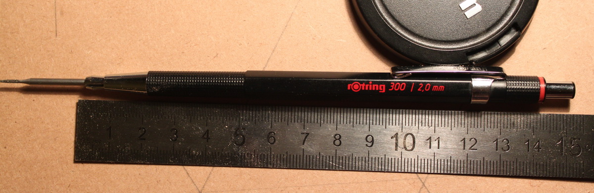

Angellip
post Feb 25 2012, 21:55
Создана #216
Сообщений: 1,661
Зарегистрирован: 8-January 12
Пользователь №: 38,023
Репутация: 114 кг
QUOTE(hamsul @ Feb 25 2012, 21:36)
заточи получше wink.gif снимает стружку металла с советов со свистом. рез очень агресивный.
насчёт карандашей.
пользую совок. год издания не знаю. боры проскакивают тока в путь.
штангенциркуля нету. батя куда то заиграл.
диаметр бора порядка 2.4 на глаз. в карандашь втыкается без проблем.
диаметр корневёрток у всех одинаков. это страшная тайна. ни кому не рассказывай. wink.gif по крайней мере те что на сапфире, одинаковые точно!
в карандашь не лезут.
диаметр почти 3 у них. немногим меньше. на глаз 2.9 или 2.8 но точно больше 2.5 как то так.
Неспешно куплю натуральные камни для заточки.

Вообщем друзья. Сел переделать хлыстик на блеснилке.(сломал на балконе). И сижу одновременно читаю тему. Пришла мысль. Дело 5 сек результат на фото. Затраты мне ничего не стоило отходы производства. А так углепластиковый хлыстик для летних удочек,цена 70 рубликов в рыболовном магазине. Для примера вставил бор. Вообщем отрезал кусок от хлыстика, что бы примерно по диаметру подходил под бор. Продавил пальцами, чтобы он треснул по длине до середины.Наматываем изоленту до середины. В середине поплотней. Бор заходит как литой и держится крепко. Вот ниже фото. Если нежуен диаметр больше под надфили просто ниже отрезаем он диаметром идет от 7 мм на память говорю.

а не тонковат ли? в руках не крутится?

Вообщем друзья. Сел переделать хлыстик на блеснилке.(сломал на балконе). И сижу одноенно читаю тему. Пришла мысль. Дело 5 сек результат на фото. Затраты мне ничего не стоило отходы производства. А так углепластиковый хлыстик для летних удочек,цена 70 рубликов в рыболовном магазине. Для примера вставил бор. Вообщем отрезал кусок от хлыстика, что бы примерно по диаметру подходил под бор. Продавил пальцами, чтобы он треснул по длине до середины.Наматываем изоленту до середины. В середине поплотней. Бор заходит как литой и держится крепко. Вот ниже фото. Если нежуен диаметр больше под надфили просто ниже отрезаем он диаметром идет от 7 мм на память говорю.
Практичненько если вдруг срочно надо!Я сегодня хотел по быстрому конструкцию твоей точилки с зажимами для проводов сделать...потому чт о зажимы как раз обнаружил в залежах..не проканало..чтобы зажать бор нужно хоть какоенить усилие..а винтики сидят в таком тонюсеньком металле что начинают проскальзывать.наверно надо покрупнее зажимы найти.да и пластика такого удачного как у тя не нашел..а из моег материала эта фигня вылезти пытается при заточке..хотя вгонял тоже от души
