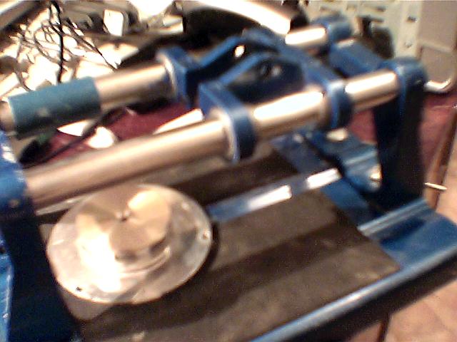

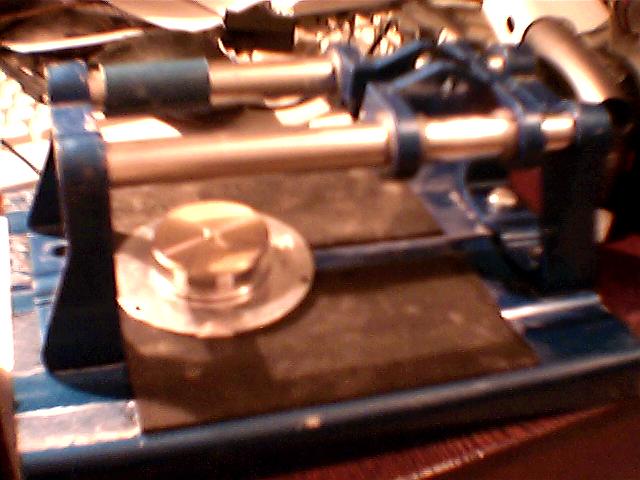

вот фото универсального заточного .можно точить от руки а можно влючить двигатель с маленькой план шайбой на каторую можно наклеить на скоч шкурку.на нем пока нет делительной головки чтобы поворачивать шабер под любым углом. что скажете?
Primus inter pares Не привык не перед кем унижаться , даже если это будет бегемот.

фотка размыта ни чего не могу понять.
пожалуйста перефотайте и поясните что там и для чего.
уверен что любой труд будет оценён и что он в любом случае не напрасен.

QUOTE(etrac @ Feb 20 2012, 22:21)
Фото не ахти правда, размыто сильно..
Ну как понял изготовлено по принципу устройства Плиткореза ?

вот новое фото. лучше не получается.да принцип работы как у плиткореза или у принтера.по двум направляющим перемещается коретка на которой крепится делительная головка с цанговым зажимом для крепления инструмента .головка имеет 3 вида свободы действия .1 поворот вокруг оси шабера на 360 градусов. 2 поворот на 90 градусов чтобы задавать угол наклона заточки и 3 подача шабера вдоль оси для приближения к заточному камню.когда все это установлено просто перемещаете коретку вперед - назади затачиваете инструмент вручную.белая вещь внизу это шаговый двигатель с регулируемой скоростью врашения ( съемный) сверху на нем съемная планшайба и если не хотите точить руками проделываете перечисленные выше три операции , включаете двигатель и производите заточку.

Репутация: 114 кг
теоретически судя по написаному должно работать правильно, но как будет на практике и как это изготовить, плюс во сколько всё это денег станет известно одному богу.
лично я смотря на картинку не понимаю как что сделать, где взять двигатель и т.п.
как бы вопросов больше чем ответов.
если вы хотите такие станки на заказ делать людям, то было бы интересно услышать цену и прочее. может зря тут голову ломаю. может проще купить по сходной цене чем изобретать машину времени wink.gif
