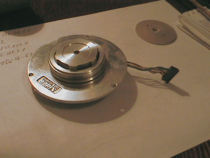

Посмотрев картинку станка на 6й странице, сразу подумал про шаговый движок в станке.
От винчестера не подойдет, это достаточно оборотистая и слабая хрень. оборотов много, а выхлоп никакой.
Лет 8 назад еще пользовался винчестером для заточки скальпелей.
Как и писали Берется БП от компа, подключается винчестер со снятой верхней крышкой, на блин приклеен круг наждачной бумаги. Включил в розетку и пошел точить.
Минусов 2 (обозначил выше) обороты - нагревают деталь, мощность -чуть надавил и движок встал.
Нужно использовать шаговый двигатель от матричного принтера, он гораздо мощнее.

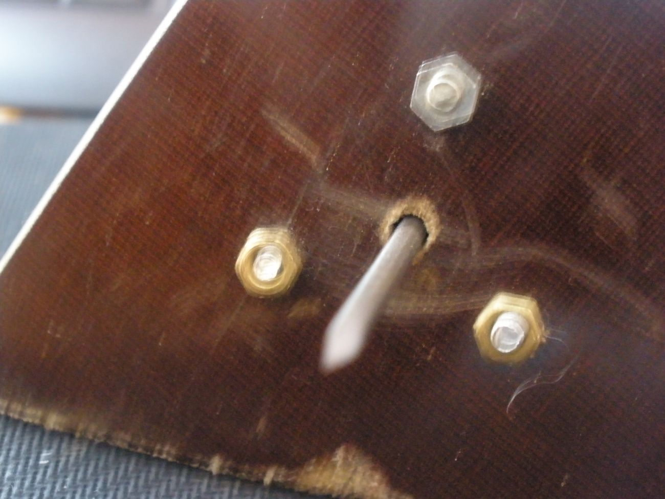

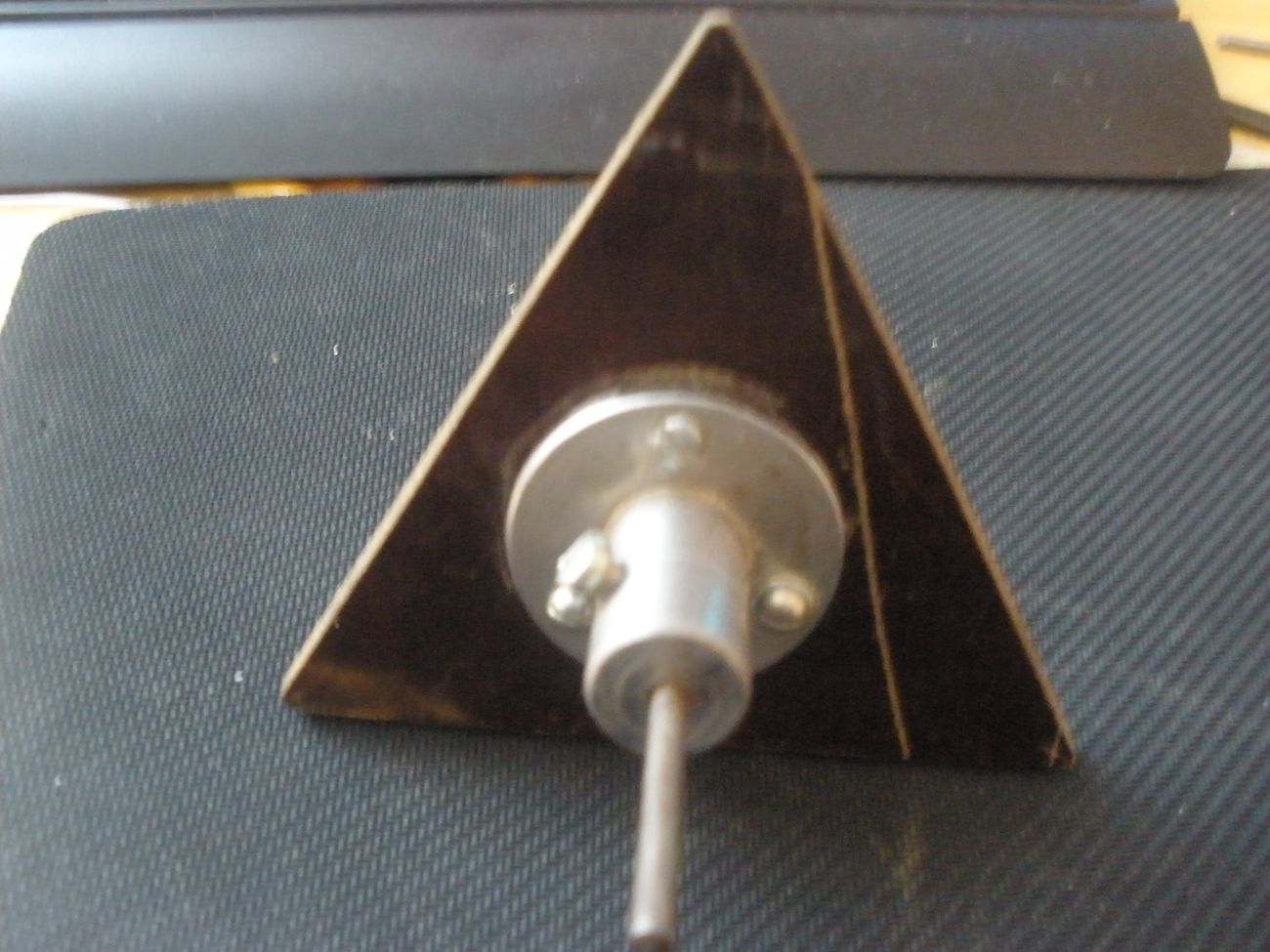

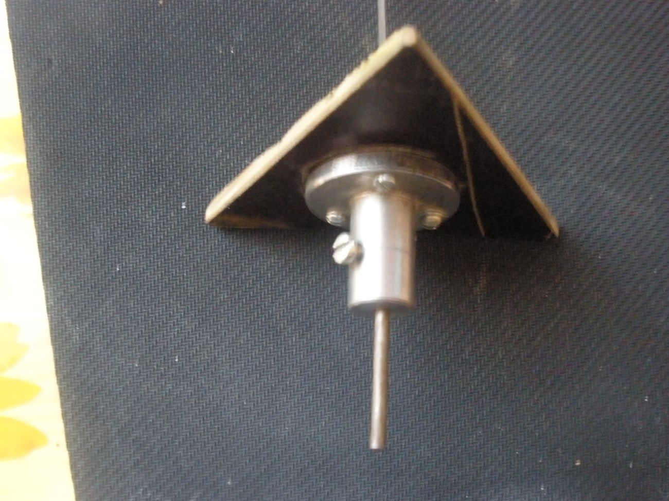

Вот изготовил по совету автора этой ветки точилку.для изготовления треугольника использовал текстолит. что-бы изготовить равносторонний треугольник пришлось прибегнуть к помощи фрезеровщика.токарь выточил муфту-зажим. короче: вот что получилось.

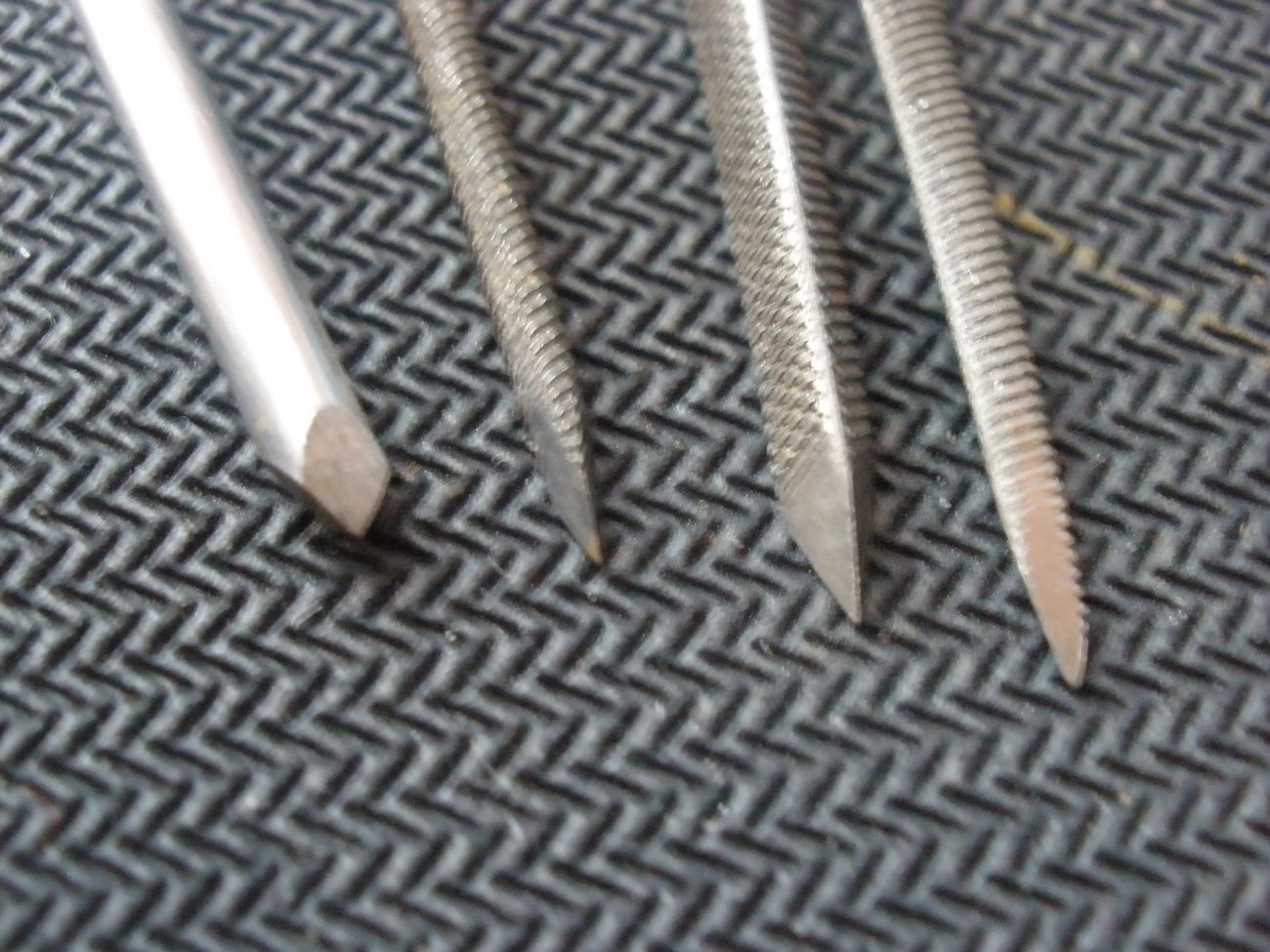

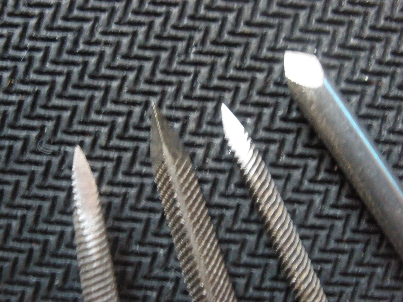

Вот первые наточенные шаберы.
на заточку четырёх шаберов затратил 15 минут.сначала заточил на бруске, а потом доводил на мелкой шкурке. а вообще пришла мысль. если иметь под рукой такую точилку то достаточно иметь один шабер, и время от времени подправлять его.
