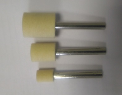

Добрый день.
Может кому интересно будет. Есть такие полировальные войлочные головки пр-ва Германия.
d=10; 15; 20мм. Диаметр штифта 6мм, длина штифта 40мм.
10мм - 220р
15мм - 260р
20мм - 360р
Войлок плотный, используется на производстве.

и куда их такие втыкать то? в дрель чтоли? или я что то не понимаю?

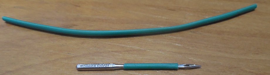

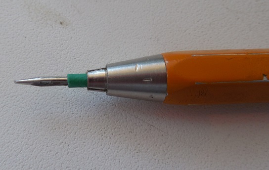

Долгое время мучился,наматывая на иглу изоленту (пластырь,скотч),чтоб зажимать в цангу иглы,заточеные под шабер,используя,как одноразовые тонкие шаберы (часто очень необходимые).
Случайно попробовал термоусадку из электротоваров. Результат идеальный. Термоусадка по игле не скользит и в цанге мертво держится. Разумеется,нужно греть зажигалкой трубочку,чтоб облегла плотно.
Может тема не нова,но я не видел.

про термоусадку не говорили... может потому что держалка с кучей цанг стоит как 2 пачки термоусадки этой? более того в тех упаковках что покупал я (для других нужд) трубок малого диаметра было чуть да ни чего? вопрос - что мы выигрываем?

Игла наполовину толстая,половина тонкая. Зажать надо тонкую часть,ту что ближе к рабочей части.В тонкую цангу толстая часть иглы не пройдет. Если зажать толстую часть,то будет гнуться игла при работе,так как будет сильно торчать. Следовательно нужно иглу или ломать или уравнивать толщину по всей длине. В хоз товарах,эл.товарах у нас 20р набор усадок разных(только тонкие,только толстые и в перемешку-на выбор любые наборы).
Выигрываем в удобстве быстро зажать в цанговый карандаш иглу. Я всяко пробовал-"цанги-манги" ит.д. Удобнее усадки не придумал,хотя наборы цанг всякие есть (может не те?).
Не настаиваю-просто поделился.
Да и точить иглу в карандаше удобнее ,чем в цангодержателе-разбирать не надо.

про толстое тонкое... обломить ухо всяко быстрее чем термоусадку напяливать.
а про точить в карандаше поподробней... как? чем? в какую? форму?
