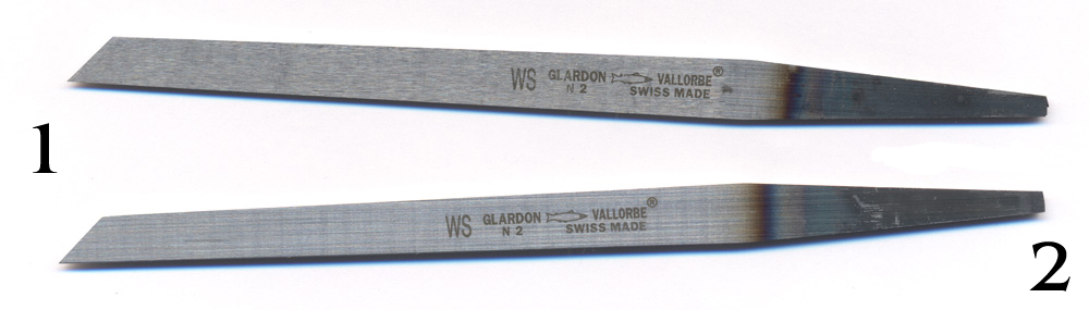

Добрый день.
По рекомендации в этой ветке купил vallorbe LO0401-2 и LO0402-2
Только вот чтото не пойму где там 0,2 мм  они тольстые ка бревна.
Там не 0,2 а 2 мм с самом тонком месте.
с Уважением Кирилл
потому что это место которое в ручку вбивается. рабочая часть штихеля - диаметрально противоположная wink.gif
спасибо. подняли настроение. улыбнулся. с уважением александр.

QUOTE(Angellip @ Feb 12 2016, 12:58)
смешно то оно смешно, я тоже так думал.
Зачем в сторону ручки закалка?
Но закалка и цвет явно указывали на сторону 2.
На скане видно разницу между 2 и 20 номером.
Сообщение отредактировано SmartKori: Feb 12 2016, 13:28

QUOTE(SmartKori @ Feb 12 2016, 13:06)
Это, скорей, не закалка, а отжиг...

QUOTE(Siniy Borod @ Feb 12 2016, 14:09)
Получается что да, хвосты отпустили, дабы в ручке не обломались.
Спасибо за участие.

QUOTE(SmartKori @ Feb 12 2016, 14:06)
первый треугольник второй треугольник с круглой вершиной.
у меня больше в работе всё же флахштихель. там где треугольник с отрезанной верхушкой. то есть получается прямая режущая часть.
