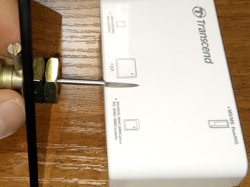

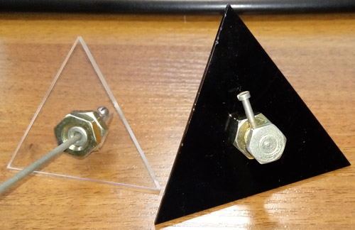

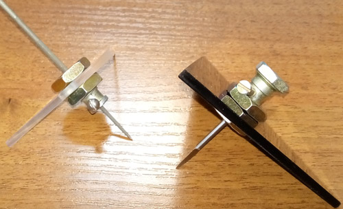

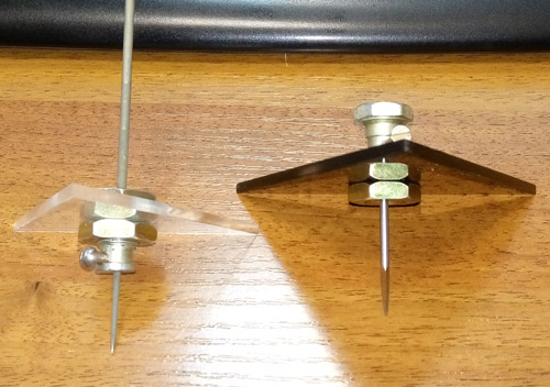

Вот тоже треугольник соорудил.
Один сквозной, другой с упором.
Выравнивать в посадке шабер удобно подкладывая по высоте (работает только для треугольных). Надо склеить из пластика по высоте и заматировать чтобы когда кладешь не скользил.
Болт от тормозной системы ГАЗ. - имеем внутреннее отверстие и боковое для фиксирующего винта. Все что нужно сделать, нарезать резьбу. Метчик на 3 без сверления прекрасно режет.
Точное название "Болт-штуцер тормозных цилиндров ГАЗ" цена 10-15 руб.

Здравствуйте . А такой болтик - отдельно , от тормозной системы в магазине можно купить ? А то скрутить не где 14.gif
И вопрос по точилке . Подскажите пожалуйста - на пальцах , как ей точить , как располагать точилку с зажатым шабером по расположению к камню точильному . Как шабер , под каким углом должен к нему быть ? Ну не могу представить - как это всё работает ?
Понимаю что треугольник - повёртывается сторонами и точится с разных углов . Но вот - под каким углом нужно заготовку под шабер нужно держать - что об он заточился .Если держать прямо как на картинке - то получится треугольник - а в конце острого угла как на иголке не будет , если заготовка сама не уходит под конус .? Заранее спасибо - за разьяснения .
Сообщение отредактировано Гусар: Dec 2 2015, 21:12

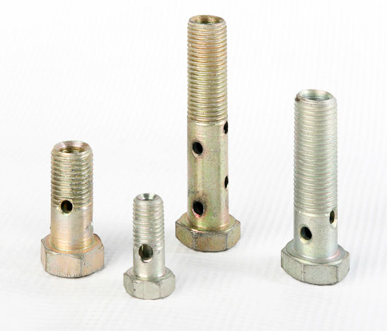

Можно:
https://yandex.ru/images/search?text=болт+к...рмозного+шланга

Приветствую.
На ваш вопрос добавил в свое сообщение рисунок. Думаю там все наглядно изобразил.
Болт в любых автозапчастях за 10-15 рублей купите. Точное название " "Болт-штуцер тормозных цилиндров ГАЗ"" забейте в яндексе, там фото много. распечатка и в магаз smile.gif
Т.к. резьба не очень длинная то берите узкие гайки и оргстекло 4-5 мм.

На просторах сети на запрос "Болт-штуцер" попался вот такой экземпляр "Болт-штуцер топливный". Возможно удобней будет.
Сообщение отредактировано SmartKori: Dec 3 2015, 10:22
удобней не будет , это от топливной аппаратуры грузовых автомобилей , там внутренний диаметр большой , 6 мм если не изменяет память .
