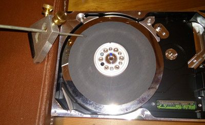

ещё раз глянул на приспособу из диска.
туда нада наждак клеить. хороший импортный наждак стоит рублей 50 за лист, а то и дороже при нынешних ценах.
как ни крути он будет проминаться всё равно и даже если зафиксируем заготовку то результат будет никакой.
так как показано на картинке... где человек 2 пальцами заготовку держит и точит... сомневаюсь что можно заточить что кроме металлической зубочистки. граней адекватных при такой заточке мы ни когда не получим.
если руками ещё можно что то попытаться поймать (на камне при заточке руками), то тут поймать что либо бесполезно... да с наждачкой да при 7200 оборотов.
полез в яндекс. да ценник сейчас конкий на всё. брусок индия стоил раньше рублей 500-600 теперь уже 1000 с копейками.
но... его купил 1 раз и забыл. на всю жизнь хватит и детям останется... да что там детям... внукам.
кусок арканзаса тоже можно поискать на профильных форумах. покупать в том же сапфире за 2-3 тысячи... я не советую. дорого.

QUOTE(Angellip @ Oct 14 2015, 09:28)
ещё раз глянул на приспособу из диска...
Там шаговый движок, управляемый микроконтроллером. Он вообще не рассчитан на приложение к нему каких - либо усилий. Стоит застопорить - подстопорить и он выходит из строя. Проверено.
Меня как копаря раздражают две категории людей - алкоголики и гармонисты.

QUOTE(Saranskii @ Oct 14 2015, 12:12)
думаю так и есть. но... если бы дажи движёк был нормальный, то толку от этой приспособы было бы ровно ноль.
так это... поржать на ютубе и не более того. практического приминения данная штука не имеет. имхо.
Неспешно куплю натуральные камни для заточки.

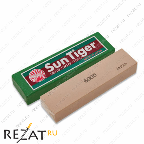

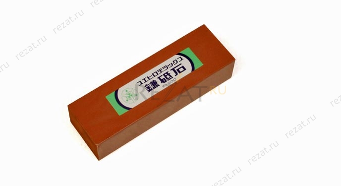

А что скажете про японские водные камни ? что то не понял я про них ничего .
Вот такой заинтересовал
Серия:Suehiro Stones
SH/100-K
или Sun Tiger Stones SWP-060
Сообщение отредактировано рыба меч: Oct 14 2015, 16:01
Angellip
post Oct 14 2015, 16:42
Создана #1066
Сообщений: 1,661
Зарегистрирован: 8-January 12
Пользователь №: 38,023
Репутация: 114 кг
QUOTE(рыба меч @ Oct 14 2015, 16:58)
а что там в них понимать особо?
японские камни вещь хорошая. есть хорошие камни а есть очень хорошие. рассказывать про связки и прочее не буду. без смысла.
из суехиро у меня есть комбинированный нью церакс 1000 на 3000 грид. вполне адекватен за свои деньги. и брал ещё церакс 1010. большой хороший тысячник. для ножей годен, для бритв уже нет.
по вашим картинкам. первое это суехирка тысячник. именно такого у меня небыло, как бдет работать не знаю. второй сантигер 6000. из дешёвок оворят достаточно адекватный камень. его тоже не покупал ибо размеры у него маленькие.
НО... как всегда одно но. для ножей эти камни маленькие а для шаберов и штихелей они магкие и мороки много с замачиванием и тп. не умея контролировать давление (а это не так просто как кажется) камень распахаем с первого же прохода.
так что нет смысла с этим связаться. я мелочь всякую на синтетике японской водной не точу... хотя кроме суехиро есть и другие камни типа нанивы чозеры и тд и тп.
дешевле и лучше комбинированной индии я ни чего не знаю. это прям отличный камень. и долговечный и стоит 1000 при нынешнем конском курсе.
Сообщение отредактировано Angellip: Oct 14 2015, 16:48

QUOTE(Saranskii @ Oct 14 2015, 11:12)
Двигатель там не шаговый и определённую нагрузку держит.

рыба меч
post Oct 15 2015, 09:12
Создана #1071
Сообщений: 117
Зарегистрирован: 18-February 15
Пользователь №: 2,329,845
QUOTE(Angellip @ Oct 14 2015, 16:42)
Индиа комби у меня есть, хороший камень, просто думаю прикупить какой нибудь не дорогой аналог индии

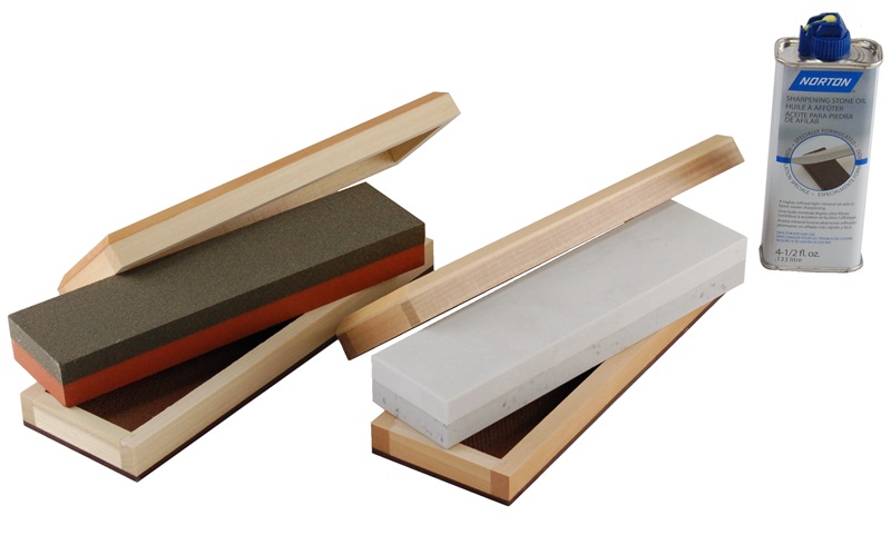

Вот такой набор нашел в продаже, как я понимаю он весь диапазон зерна закрывает:
US Made 8" x 2" Combination Oil Stone 20х5 см
Combination 8" x 2" Soft/Hard Arkansas Stone 20х5 см
Two Wood Boxes for Sharpening Stones
4.5 Oz.Norton Honing Oil
Сообщение отредактировано SmartKori: Oct 16 2015, 10:42
Angellip
post Oct 16 2015, 10:57
Создана #1074
Сообщений: 1,661
Репутация: 114 кг
QUOTE(SmartKori @ Oct 16 2015, 11:41)
что то мне подсказывает что набор ни разу не дешёвый.
масло нортон это здорово, но я точу с оливковым экста вёрджин и без проблем. по деньгам куда дешвле.
индия в деревянной коробке это тоже красиво, но думаю без неё ценник будет дешевле.
за арканзас хз. софт он как бы и не нужен а хард непонятно какой. тут нужно в руках покрутить. здаётся мне он всё же грубоват для окончательной доводки (но без гарантий... глянуть бы глазками в живую, а лучше терануть об него чтонибудь)
ну и самое главное размеры.
размеры то царские. 20 на 5 см. отличные размеры. подойдёт такой камень для всего. но ценник то какой?
для шаберов сгодятся камни в разы меньшего размера и ценник будет куда меньше.
если деньги позволяют - берите. потмо нам раскажите что там за арканзас такой. но я бы поискал старый камень. им доверия больше чем новым.

SmartKori
post Oct 16 2015, 11:26
Создана #1075
Сообщений: 35
Зарегистрирован: 16-September 15
Пользователь №: 2,338,699
QUOTE(Angellip @ Oct 16 2015, 10:57)
цена за все 6600 рублей - дорого?
за набор там скидка, руками к сожалению потрогать не получится, не дотянутся до Америки smile.gif
Понравилось что 4 камня все одного размера и в коробочках, т.е. все стандартно.

QUOTE(SmartKori @ Oct 16 2015, 12:26)
Цена отдельно каждого выше, т.е. в наборе если брать хорошая скидка получается.
Вот думаю себе подарок на НГ заказать, цена с доставкой.
если с америки то значит цена 100 доллар. нормальный арканзас стоит дороже.
вот и думаем что там вам предложили.
имхо проще в раше купить индию и кусок арка с рук. причём старенького арканзаса.
SmartKori
post Oct 16 2015, 12:16
Создана #1077
Сообщений: 35
QUOTE(Angellip @ Oct 16 2015, 11:35)
Порылся в сети что-то не видно желающих продать...
т.е. фирма Norton фуфло может подавать?
И неужели у нас камней нет природных со схожими хар-ками?
Ведь как-то точили и в СССР.
P.S. по цене скидка за набор, отдельно Арканзас 55 $ + India 30$ + 8 $ oil + доставка 44$ = 8700 руб. и это дешево? так-же как в сап....ре. Привлекает скидка именно за набор.
Есть еще такой вариант дешевле на 10$ там Арканзас только софт:
8" x 2" Soft Arkansas Stone -
Сообщение отредактировано SmartKori: Oct 16 2015, 12:27

QUOTE(SmartKori @ Oct 16 2015, 13:16)
прям тут в теме максим есть. карзер который. у него эих арканзасов как собак нерезаных.
софт арканзас я сам с довольствием продам. он на бланке для апекса. купил и ни разу им не пользовался.
в сср конечно же точили. схожий камень это байкалит. можете купить его.
нортон нортону рознь. есть старые нортоны, а есть новые. хорошие камни уже давно добыли и попилили. теперь пилят то, что отслаось.
масло за 8 баксов и вовсе считаю ересь.
ну и камень хороший стоит больше чем 55 баксов. так что судя повсему арканзас в наборе грубый.
я бы не купил.
