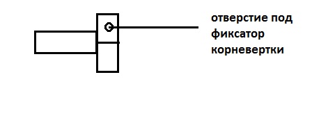

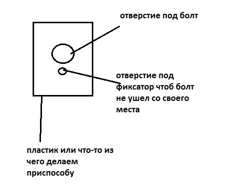

Господа , меня тут посетила светлая мысль smile.gif При изготовлении данной заточке форму треугольника делать не обязательно, во как. Сильная мысль biggrin.gif Просто втулку которую ставим по центру делаем из болта. Углы у болта ровно 60 градусов если брать через одну. то есть делаем упор допустим с низу , или лучше отверстие в болте во всех нужных гранях и в пластике , и отверстие под нужный диамет под корневертку допустим. Ну фиксатор для точного позиционирования корневертке тут уже описан. И все. Надеюсь я понятно объяснил ?
Сейчас попробую сделать картинку

Siniy Borod
post Aug 21 2015, 11:53
Создана #1016
Сообщений: 31,287
Зарегистрирован: 2-July 07
Из: Москва, СЗАО
Пользователь №: 2,287
За работу в тылуПерсональная
Номер карты: 4276 .... 6978
Репутация: 1745 кг
QUOTE(CoolerOk @ Aug 21 2015, 11:48)
Нужно искать сильно большой болт...
На мой взгляд, вырезать трехугольник - проще... но - кому как...
CoolerOk
post Aug 21 2015, 11:55
Создана #1017
Сообщений: 263
Зарегистрирован: 22-April 14
Пользователь №: 68,077
Металлоискатель: XP DEUS
Репутация: 18 кг
Если что то не понятно пишите.
Болт думаю проще взять какой-нибудь медный чтоб сверлить удобней было.
Таким образом можно будет заменой болта изменять внутренний размер для шабера (Бор, игла , корневертка и тд ) , ведь у них размеры не одинаковые
CoolerOk
post Aug 21 2015, 12:00
Создана #1018
Сообщений: 263
Репутация: 18 кг
QUOTE(Siniy Borod @ Aug 21 2015, 11:53)
Сильно большого не надо думаю. Преимуществ наверное не особо много. Так как фиксаторы надо достаточно точно просверлить в болте. Но зато не надо делать 5 треугольников. Достаточно сделать 1 пластиковую оснастку и 5 болтов. Это по тому принципу что при смене инструмента не надо менять станок. Достаточно поменять сам инструмент. Так же в болте можно просверлить не 3 отверстия , а скажем 6 и будет шабер шестигранный под 30 град. ну или как-то так. Просто где-то в этой теме было как точно поворачивать шабер на станке или что-то вроде этого чтоб угол не ушел. Вот пришла в голову такая мысля.

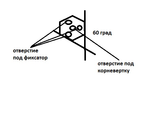

CoolerOk
post Aug 21 2015, 12:07
Создана #1019
Сообщений: 263
Репутация: 18 кг
Да и по углам можно так пройтись, кстати. Не подкладывать под пластик , а просверлить несколько отверстий под болт на разной высоте. Правда руками может будет возить не удобно.
Siniy Borod
post Aug 21 2015, 14:03
Создана #1020
Сообщений: 31,287
Из: Москва, СЗАО
Репутация: 1745 кг
QUOTE(CoolerOk @ Aug 21 2015, 12:00)
У меня треугольник, со стороной сантиметров 7....
