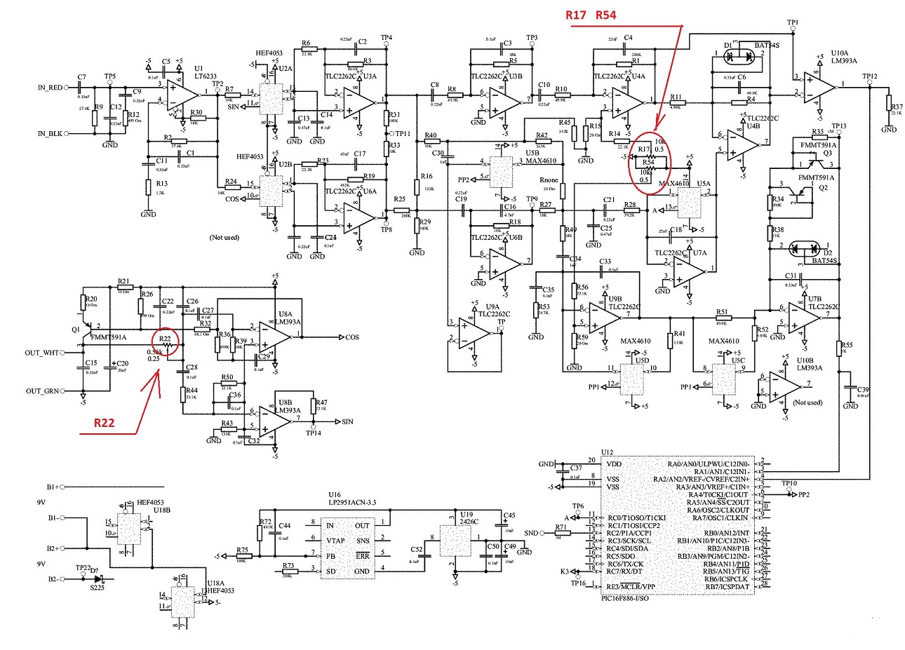

Всем добрый..
В наличии оказался убиенный..но рабочий блок от Фишера старого,на плате написано ,что вроде F-4,но при покупке анонсировался на F-2..Есть подозрение,что накрутили вниз чуйку..для копа крупного металлла.
Может кто подскажет,что на плАте крутнуть,резюк какой подстроечный..чтобы вернуть хотя бы заводские настройки..Уж совсем недалеко видит монетки,на штатной катухе моно..Буду признателен..

Покупал такой прибор. Покупал за 3 копейки. Продал за одну копейку. Там где не ступала нога копальщика и с этим прибором можно искать. Вот, какая то схема на этот прибор. За чувствительность и порог здесь отвечают потенциометры R17 и R54. На плате они пронумерованы. Не думаю, что их кто-то крутил. Потому что чувствительность регулируется на панели. И ее можно занизить и завысить.

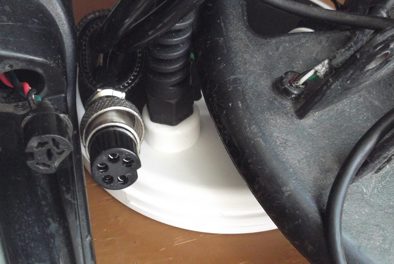

Огромное вам спасибо за ответ..Отмечу положение резюков на плате,попробую чуток покрутить.Вдруг повезёт.
Осмелюсь вам задать вопросы ещё,собирался в личку(да не решался)..
С этим убиенным блоком прислана убиенная(но работающая)штатная катушка восьмёрка..с оборванным,при входе в катушку,экраном фольгированным(и сеточным тоже..торчат из катушки остатки сетки экрана..).Я собирался блок приспособить к китайской катушке-снайперке Голд Фингер,для пляжа,собирать поверхностные сигналы цветные(вроде говорят что подходит катушка к Ф-2 и Ф-4).Но вышел косяк с разъёмами,ко всему..На катушке-восьмёрке разъём -папа- пятипиновый,а на блоке-мама-,а для Фингера нужно наоборот..
Заказал на Алике разъёмы аськовые-фишерные,звездочка стандартная пять пин,оба;буду перепаивать,на восьмёрку и блок..Не подскажете-ка быть с распиновкой на блок этих разъёмов,и на катушку???Просто так-же,по кругу,со звёздочки той,которой стоИт на блоке..перепаять на ту звёздочку-разъём асечную-фишерную,по очереди все проводки,которых четыре..вроде..???
Прилагаю фото разъёмов,и вход в катушку-восьмёрку с оборвышем экрана кабеля..

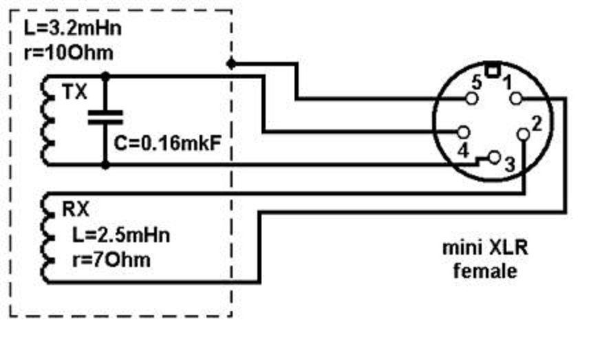

Про фишер ф2 есть тема на форуме. Кажется там есть, распиновка. Полсе того как я продал фишер, у меня появилась катушка на Ф2. Которую я как то распаял, уже не помню. Но не проверял с прибором. Есть сомнения. Как там что куда, уже забыл. Вот нашел в тетрадке такую запись. И картинку. Разбирайтесь.

Спасибо большое..буду пытаться..

Как результат попытки накрутить,всё-же,чуток чуйки на плАте.
Действительно,крутнул резистор R 54 против часовой..градусов на 50-60,чуйка повысилась нЕсколько,без изменения,почти,числа ВДИ на определённые предметы(экспериментировал..)
Второй резюк R 17не крутил;может он за грунбаланс(он ведь здесь на автомате)отвечает..
Ещё раз спасибо за подсказку..
