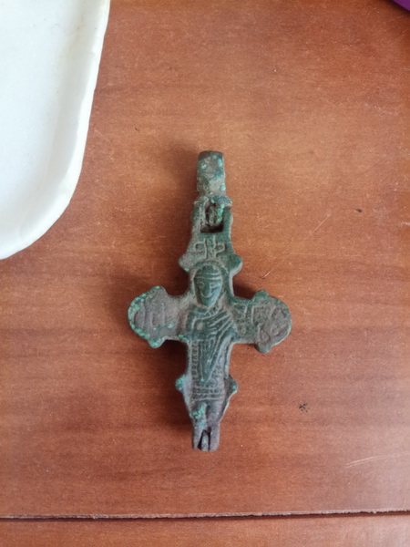

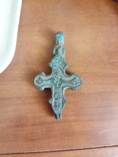

Есть вот такой энколпион. Требуется совет по реставрации и консервации. Сам уже долгие годы подобным не занимался, уже и не помню как что раньше делал. Зрения и микроскопа нет. Пока промыл водой и положил в дистиллят. Что дальше?

Если незнакомы с механической расчисткой, то вариантов не сильно много, на мой взгляд.
Как вариант, отдать Александру Рубашкину (Солдат) с форума и он за разумную цену сделает как нужно.
Если самому, то я бы сначала кинул его в бензотриазол.
Не пойму по фото, есть ли бронзовая болезнь, но есть подозрение на нее.
Потом обычно в гексаметафосфате домонгольские кресты чищу, ещё парочка манипуляций, затем покрываю космолоидом и не заморачиваюсь. Но этот метод хорош для крестов в сохране и в нужном сплаве.
В вашем случае нужно быть осторожным с таким методом, так как если превысить концентрацию раствора, патина может начать слегка уходить.

Зеленка есть, патина по краям осыпается. Посмотрю... может для начала закреплю космолоидом, а к зиме отдам приятелю-золотые руки на механическую расчистку.

Для закрепления используют паралоид б72. Космолоид Н80 для консервации.
Если увидите рыхлые легко снимающиеся ярко-зелёные выделения на поверхности металла, нужно срочно лечить от бронзухи, или предмет рассыпется довольно быстро.

Да я уже позабыл все эти названия... поляроид, космолоид... Короче крупные гранулы полупрозрачные в ацетоне растворяющиеся smile.gif
