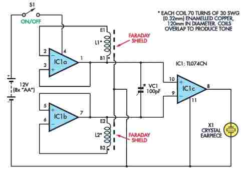

Кто нибудь собирал этот металлоискатель из двух деталек,хорошо бы какие нибуть рекомендакции по настройке.Какой там диаметр катушек,можно ли туда ставить зп-1 пьезоизлучатель вместо пьезо наушников,чето в моем еле-еле слышно какое то шуршание.Может скачал неправильную распиновку контактов схемы?Присоединяю какая есть.

Разобрался сам .Просто неправильно наматывал катушки.Схема рабочая.

Некоторые замечания по поводу возможности монетных находок с подобной самоделкой. В идеальных условиях - пуркуа бы и не па. В наших местах - НЕРЕАЛЬНО. Сей прибор просто не будет работать на наших грунтах. Совсем не будет. НО...монет там должно быть КАК ГРЯЗИ и любой бюджетный монетник за время потребное на подобную находку с этим чюдом занюхает там на порядки больше монет, только не ленись копать!
