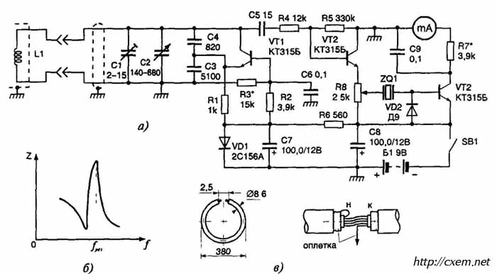

Сам когда-то пытался паять самоделки и полуфабрикаты (трекер ФМ, кощеевский импульсник), только всё это не то... чего-то постоянно не хватает! wacko.gif
Хотя если верить "классику" и с такими приборами ищут http://xlt.narod.ru/texts/det.html
В вашем случае существует существует масса модификаций данной схемы.
Была схема со звуковым выходом на 176ЛЕ5...
Советы:
1) Поставить кремневый транзистор в генераторе.
2) в цепях питания поставить линейный стабилизатор (типа 78L06 только с низким током потребления).
3) Для получения большей чувствительности к мелким предметам - поэксперементировать с формой катушки.
Варианты: элипс, малая петля внутри, корзиночная/плоская намотка.
4) Залить катушку эпоксидкой - для улучшения термостабильности...

QUOTE(sss @ Jul 30 2009, 01:32)
Советы:
Ваши советы по ЗК-1 я прокомментирую:
1. При попытке поставить в качестве Т1 кремневый транзистор (КТ361 и др.) генератор стал работать намного хуже. Даже рекомендованный авторами тип ГТ313 также плохо работал. Перебрано масса разнотипных транзисторов и остановилась на низкочастном германиевом. Только с ним я получила высокостабильный широкодиапазонный генератор.
2. Практически перепробовала несколько штук 78LO6, но все оказались , или некондиционными, или "некомпетентными", остановилась на древнем, но "железно стабильном" Д808.
3. А этот совет стоит рассмотреть. Практически, кроме круга катушку другой формы не мотала. Читала где-то про высокие показатели корзинки. Ещё были вырезки из чешского журнала. И хотя там корзинка "предназначалась" для индукционного прибора, всё равно можно было бы попытаться использовать и на ЗК-1.
4. Вот тут я против применения эпоксидки в качестве наполнителя. Применяю пенопласт. Фиксацию выводов делаю политстироловым клеем.

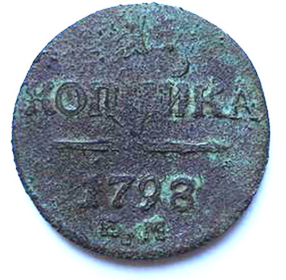

Вот первые находки этого лета. 1 копейка Павла Первого 1798г. Находка сделана прибором ЗК-1 в земле на глубине 15 см. Оборотная сторона монеты -убитая 100%.
