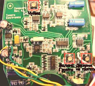

ребят. нужна ваша помощь.
компадрик у меня работает и радует. но ... при касании катушки бямкает. даже если ее просто сжать пальцами. очень подозреваю, что крутили на плате переменные резюки. нашел в инете схему. верхний оезюк отвечает за чуйку, внизу парочка .слева отвечает за ГП справа за ( как я понял) дискрим левел. вопросы
1.правильно ли указано назначение резюков.
2.куда их крутить если что.
3.как их правильно вывести к заводским настройкам. увеличенная чуйка не нужна. цели верховые. нужен дискрим . чтоб в траве или снегу колечко или цепочку четко мог найти среди мусора.

Крутить пробуйте подстроечный резистор чувствительности. ОН самый верхний. Против часовой - уменьшение чувствительности, по часовой - увеличение.
Перед тем как что то крутить, сфотографируйте все подстроечники, что бы потом смогли их вернуть всегда в прежнее положение по фотографии, если что то пойдет не так.
Если фантомит от небольших ударов и касаний, крутите чувствительность на пару градусов против часовой, проверяете наличие фантомов. Если фантомы остаются, еще пару градусов против часовой, ну и т.д., пока не найдете положение при которых фантомов уже не будет

я попробовал. на глюки практически верхний резюк не влияет. а поверну нижний левый чуть по часовой стреке и гюков уменьшилось

конечно делал, я перелопатил свой компадре вдоль и поперек. Вывел регуляторы громкости, кнопку турборежима, второй дискрим по аналогии с тежоном.
если нижний левый - это баланс грунта. Значит вам нужно настроить прибор по кусочку феррита.

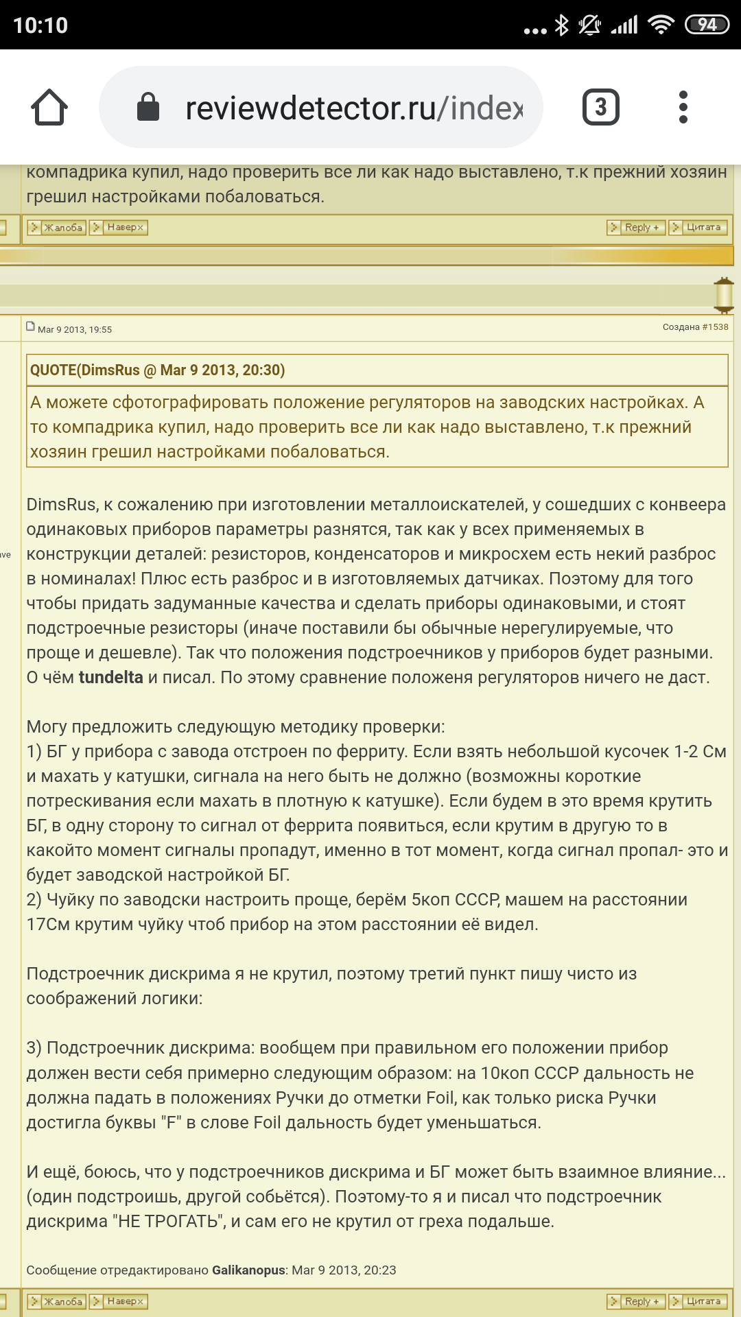

от 2013 года еще сообщение
https://www.reviewdetector.ru/index.php?sho...620&p=5839250&#

QUOTE(DK7 @ Jun 14 2020, 15:02)
да я посмотрел . и очень рад, что Вы пришли мне на помощь. феррит раздобуду. а вот что делать с правым регулятором? его , наверняка , тоже теребонькали.
если честно, я лет 5-6 уже не копаю почти. Все приборы лежат в кладовке. Поэтому я говорю по памяти. Там шкала дискрима. Оставляйте ее как есть, если будут проблемы с ней, то это легко заметить, допустим регулятор стоит на foil, а прибор видит только медь.. ну или наоборот, регулятор стоит на 5 центов, а прибор видит и мелкое железо. То есть, вы сразу поймете что дискрим ушел...
Пока разберитесь с балансом грунта. Если есть кстати старый телек или радиоприемник где то в гараже, оттуда из контуров можно кучу феритовых стержней достать. Или на любом электрорынке.

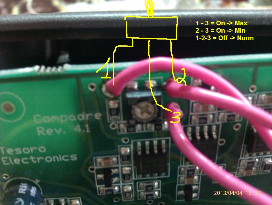

Турборежим - ну так написал, принцип простой.
Кнопка при нажатии которой симулируется максимально выркученный настроечник чувствительности на плате. Я давал еще в 2013 распайку. Для чего нужно - прибор неглубокий ведь. При стандартной настройке чуйки с завода - глубина 17-18, при макимально наркученной - 21-22. НО есть фантомы, следовательно с максимально накрученной чуйкой ходить неудобно, будут фантомы.
Я сделал что при нажатии на кнопку получаю максимальную чуйку. Кнопку отпускаю - чувствительность возвращается к заводскому значению. Смысл простой. Цель дает рваный цветной сигнал, который Это может быть к примеру куски железа, которые дают рваный цветной сигнал, а может быть и что-то хорошее но на пороговой глубине захвата. В таких случаях, я нажимаю кнопку эту и добавляю 3-4 см глубины. Если сигнал становится чистым, перестает быть рваным - значит таки что то цветное но лежит глубоко, а если сигнал остается таким же рвано-цветным, значит это цель в дискрим уходит.
Банальная штука, но кмк для компадре весьма нужная, с учетом того что он неглубокий
По второму дискриму - ну так один в один как на тежоне ( или где там второй дискрим на линейке тесор) аналогичный переменный резитсор с тем же сопротивлением как и штатный, разведен вместе с заводским через 6 контактный тумблер. В верхнем положении тумблера работает заводской переменник дискрима - в нижнем положении мой второй дополнительный. Принцип тот же что и у тежона. второй дискрим выкручиваем в другое положение, и через тумблер быстро переключаемся между ними.
Идею я содрал с другой тесорки, которая была у меня некоторая время ( опять же, помоему тежон был с двумя дискримами, я уже не помню), но она мне не особо понравилась, я второй переменник дискрима почти не использую. Один раз разве что на пляже, действительно помог, в быстроим идентицифировании пивных за счет второго дискрима отстроенного строго по пробке, а в остальных случаях, имхо толку особо нет

дак с тем же успехом, можно подстроечник с палты выпаять, и впаять нормальный переменник с выводом на корпус, и каждый раз отстраиваться вручную прямо на месте копа. Просто нужно ли это? ПРибор для мусорок по большому счету, не для каких то тяжелых почв ведь.
А по поводу турборежима, можно кстати и минимальный режим мощности симулировать. Я сделал имеено так. Трехпозиционный тумблер. Положение в центр - прибор работает с заводской чувствительностью. Положение вверх - максимальная чуйка. Положение вниз - минимальная. Тем самым можно к примеру в отвалах сусора или по чердакам рыться, где бывает нужно найти что-то в куче мусора на поверхности, на минимальной чуйке
вот собсна нашел картинку распайки, примитивно как два пальца
https://www.reviewdetector.ru/index.php?act...post&id=1437614
а легче не мудиться, а вывести этот переменник чуйки на корпус как во всех других приборах)))))))))))))))))))))))))
