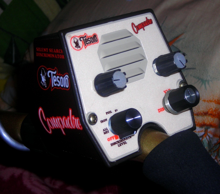

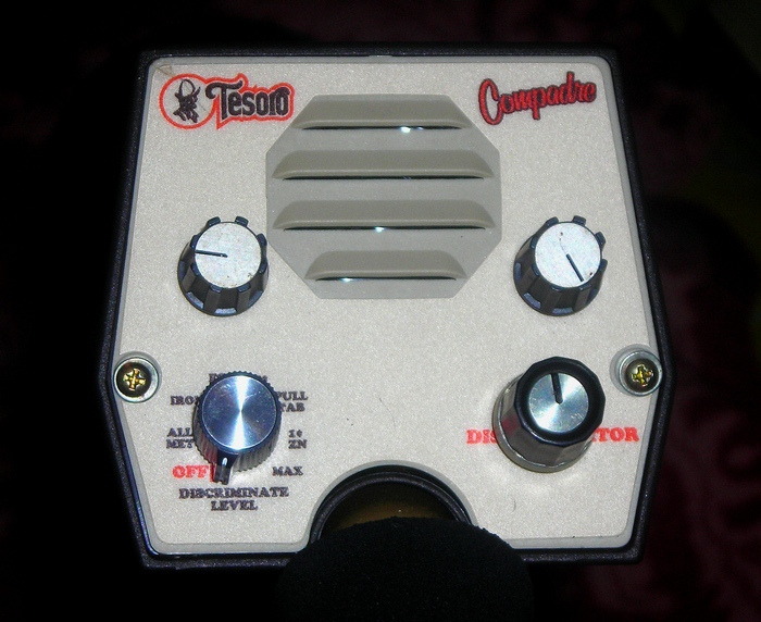

Максус молчит - тогда я постараюсь ответить.
Переделать можно всё. Конечно если руки из правильного места. И даже не можно а нужно. И не только громкость, но и вынести регулятор чуйки с балансом грунта на переднюю панель можно. А на счёт аккуратности - так себе-же делать будешь, значит постараешься. Мой вот так получился -
А как это замастырить? - Читай внимательно - http://www.reviewdetector.ru/index.php?showtopic=62367
А если попроще то - так: - Выпаиваем подстроечный резистор Р35 ,а точнее где фазовый компаратор и вместо него припаиваем переменный на 10 ком.,только не перепутать выводы особенно серединку,а крайние припаять так что бы регулировка происходила привычно в правую сторону,также нужен конденсатор на 100 Н или 0.1 мкф неполярный,он нужен что бы не было помех при мах. чутье от переключения компаратора.Его припаиваем на выводы того компаратора к 1-7 один конец ,а к другой вывод на минус батареи.Регулировку Грунта ,также выпаиваем подстроечный резистор Р18,и на его место припаиваем переменный на 100 ком.Сами резисторы под гайку ,с металическим кожухом ,продают на всех рынках,когда установили их на место,где они будут стоять ,нужно их корпуса соединить с минусом батареи питания,просто подпаяв проводком,меньше будет помех.Регулятор громкости ,разрываем проводок один до динамика ,и в разрыв припаиваем тоже переменный резистор только на 150 ом.Но громкость до конца убавлятся не будет ,но нам этого и не надо ,вполне приемлемо и комфортно будет регулироваться. (Схема прибора в архиве по ссылке)
И удачи тебе !!!

BUTURLINOVKA, спасибо, что подставили плечо, пропустил пост хорхора, а с переделками у меня не складывается - я люблю стандартные комплектации smile.gif

Вот так... купил прибор за 7 тыщ, воткнул крутилки, воткнул большой датчик - получил тежона. biggrin.gif

Тежон не получится, но усовершенствовать, конечно, можно.
Есть не успокоенный народ, все чегой то мудрят, паяют... Из Компадре - Сиболу, Из Сиболы - Вака, из Вака - Тежон... Может, просто сразу купить более дорогой прибор?
Хотя, соглашусь, что той же функции регулирования громкости нет в приборах у Тесоро, так что ее встраивание улучшает потребительские свойства, но "убивает" гарантию и усложняет процесс перепродажи прибора.
